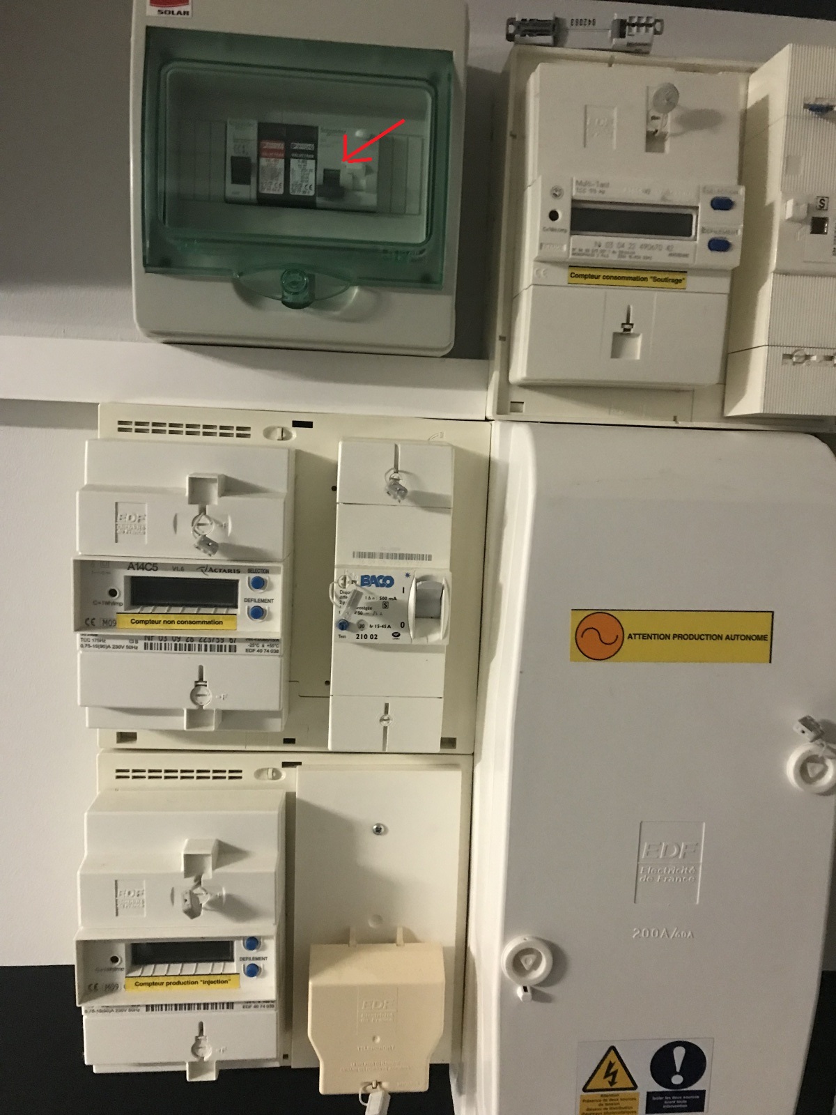

voilà, j'ai vérifié (à l’œil nu) mais je vois rien d'anormal (pas de fil grillé), j'ai tout arrêté et attendu 1h environ et après redémarrage toujours la même erreur:
8 - panne réseau - redémarrer DS - Vérifier fusible.
Je vous joints qcqs photos (on sait jamais).
Pour les disjoncteurs, y 'en a 2, un pour la non consommation, et le 2eme pour l'injection dans le réseau, tous les deux enclenchés, c'est quoi ces disjoncteurs AC?
Si possible de me préciser quel fusible vérifier (éventuellement changer)?

Messages : 27864
Re: SMA Sunny boy 3000TL Problème
Messagepar Regismu » 15 mars 2019 09:04
entre l'onduleur et le reseau tu dois avoir un boitier de protection AC : c'est marque dessus .. etiquette jaune
et le disjoncteur ENEDIS
kikuyu1
Messages : 40
Enregistré le : 24 juin 2018 14:55
BDPV : kikuyu77
Departement/Region : 33680
Messagepar kikuyu1 » 15 mars 2019 19:26
Le schneider est en position basse, il a saute.
Cdlt
Messages : 8623
Messagepar JujuY » 15 mars 2019 21:17
Je confirme il s'agit d'un disjoncteur à deux "manettes" externes pour distinguer un déclenchement par maximum de courant (surcharge manette noire) d'un déclenchement par action du différentiel (manette blanche).
Lorsque les deux manettes sont enclenchées en position haute, l'appui sur le bouton de test (rond blanc) provoque l'abaissement des deux manettes (la blanche entraine la noire)
Pour refermer/remettre le capot sur l'onduleur, suivre à la lettre la procédure décrite en page 89 du manuel d'installation
Messages : 2404
Messagepar silicium81 » 15 mars 2019 21:27
Je l'ai vu aussi mais ce n'est pas baissé volontairement pour pouvoir ouvrir en sécurité le 3000TL ?
J'ose croire que kaza7 sait qu'un disjoncteur est passant avec les leviers en haut :o
BDPV 3kWc et sujet
BDPV 14,4kWc et sujet
kaza7
Messages : 17
Enregistré le : 09 juil. 2009 01:00
Localisation : 57
Messagepar kaza7 » 19 mars 2019 14:21
moi aussi c'est la première chose que j'ai vue, je l'ai tout de suite remonté (en journée) mais bizarrement cela n'a rien changé, et je ne me suis pas posé plus de questions que ça!!
Suite au message de kikuyu1, je l'ai donc remonté (en nuit) et le lendemain tout était ok :) je ne sais pas ce qu'il peu le faire sauter? les vents violents qu'on avaient?
En tout cas merci à tous pour vos précieux conseils et votre aide!
p.s. merci à JujuY car effectivement je n'ai pas réussi à remettre le capot.
Messages : 8623
Messagepar JujuY » 19 mars 2019 17:56
La manette noire correspond à un déclenchement par sur-courant (surcharge). Si le réarmement n'est pas efficace, essaye d'abaisser la manette blanche (par appui sur le bouton de test) avant de réarmer le disjoncteur en soulevant la manette noire.
Si ce défaut se reproduit, pense à ouvrir le disjoncteur de branchement Enedis (BACO) puis à réarmer les différents disjoncteurs en terminant par le disjoncteur de branchement (BACO).
