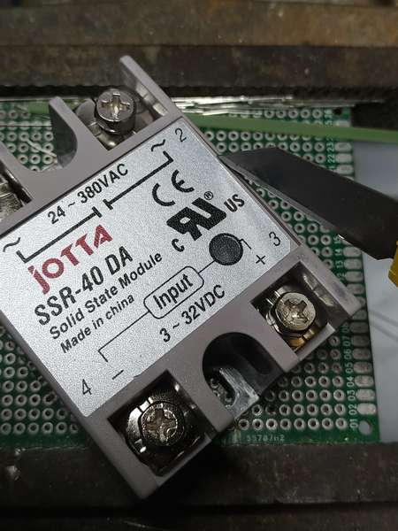

Sur mes dernières commandes de SSR j'ai reçu deux types différents de SSR Jotta.
celui-ci ressemble beaucoup au Fotek sauf que le MOC est très proche du boitier et pas très facile à retirer.

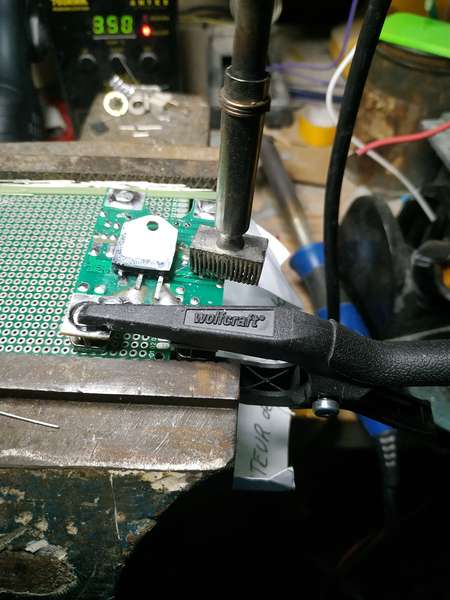

Mais le circuit peut se démonter pour dessouder le Moc coté cuivre.
si, comme pour mes dernières commandes la "colle noir" est absente.

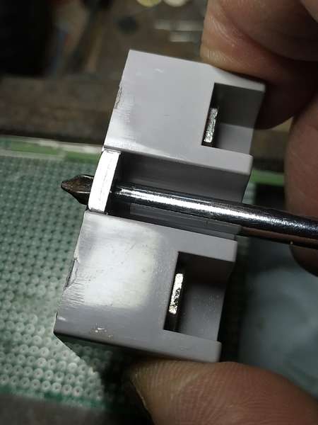

---On commence par retirer le capot avec une lame fine (pour ne pas trop endommager le boitier)
---Puis on retire les 4 vis de serrage sur les borniers de connexion.

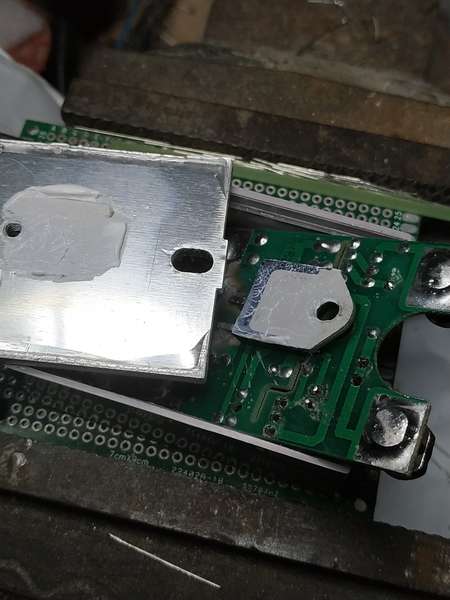

---Sans oublier la vis de fixation du triac.
---Ensuite, poussez avec un tournevis la semelle métallique qui est légèrement collé.
---Elle doit se décoller et surtout se désolidariser du triac
---Vous pouvez maintenant retirer le PCB du boitier plastique.
---Vous n'êtes pas obligé d'utiliser ce type de panne, mais elle est bien pratique pour dessouder des CI.
---Il ne reste qu'a souder un MOC3023 (ou 3021) boitier DIL à la place et dans le bon sens (repère coté diode).

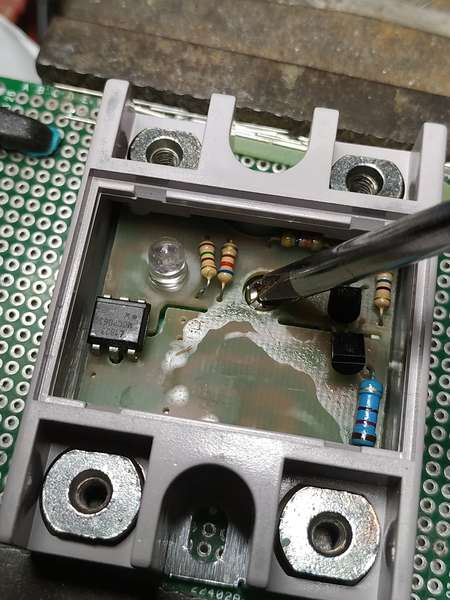

Celui-ci qui correspond plus à celui de Tignous.
Pour ce dernier modèle le problème....c'est de l'ouvrir, j'ai laissé le capot pour vous donner une idée du travail à faire.
La meilleur solution est d'enlever les 4 grosses vis et à l'aide d'un tournevis plat de faire levier délicatement d'un coté puis du coté opposé.
La modif est la même, changer l'optotriac (qui est ici plus accessible).
ET rajouter un strap (voir photo)
