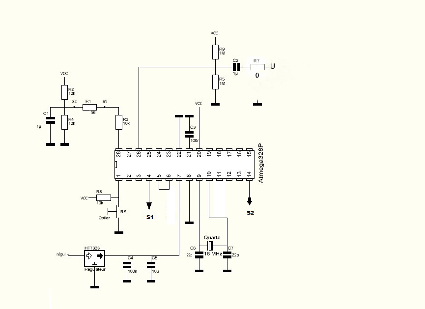

Passons maintenant à la soudure des composants sur le PCB. J'utilise de la soudure de 0.5mm 0.8mm max.
Je commence par les condensateurs (les 22p) ce sont les plus petits (problème approvisionnement) aucun n'est polarisé (pas de sens).
Il faut obligatoirement que le composant soit tenu avant la soudure, j'utilise ce support bricolé en Imp 3D.
J'utilise cette photo modifié V2 (que j'ai imprimé) pour faciliter l'implantation des composants.
Si vous avez un nouveau compteur R7 est à remplacer par une 0 ohm et supprimer R6.
Pour un ancien compteur allez sur ce sujet https://forum-photovoltaique.fr/viewtopic.php?f=110&t=39159
Les kits sont fournis pour les deux versions de compteur.
Voilà le PCB fini, après les condensateurs, les résistances et les composants traversants.
Respecter le sens pour le régulateur, le support (c'est mieux), le quartz n'a bien sur pas de sens de montage.

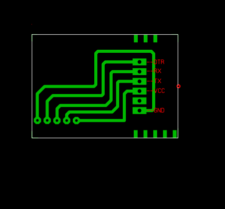

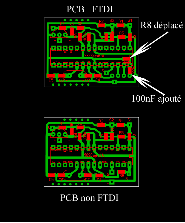

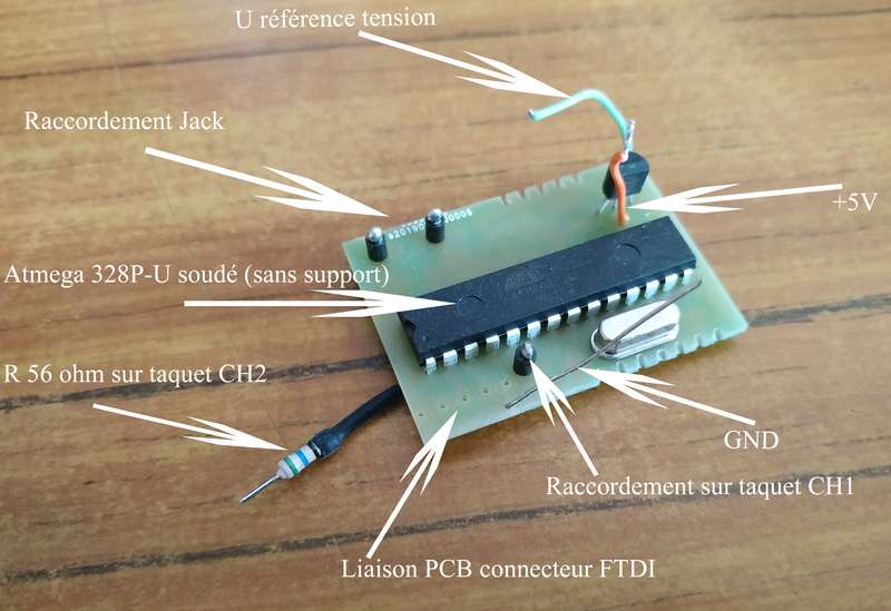

Pour la réalisation de la carte, le PCB est légèrement modifié (R8 est déplacé et un condensateur de 100nF est rajouté sur la pin reset.

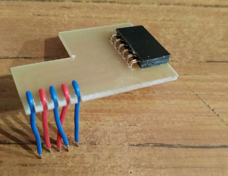

Un nouveau PCB pour supporter la barrette de liaison Atmega 328 vers Carte FTDI.
(j'utilise une deuxième barrette comme prolongateur en fonction du positionnement de se deuxième PCB dans le compteur)
Attention, les images qui suivent représente une installation sur un compteur première génération.
Pour un compteur deuxième génération, ne pas souder R6 (160K) et remplacer R7 (1M) par une 0 ohm et ne pas oublier la résistance de 5.1K
Sur le PCB FTDI, j'ai laissé des plots (5 d'un coté et 3 de l'autre afin de fixer le PCB(par points soudure sur les barrettes du compteur)

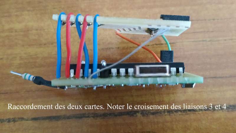

Le PCB FTDI prêt à être soudé sur le deuxième PCB les liaisons sont réalisées en fil rigide de même longueur.
Attention respecter bien le croisement entre le troisième et quatrième fil (TX du FTDI vers RX de l'Atmega et inversement)
détail du câblage du premier PCB, l'Atmega est directement soudé afin de gagner en épaisseur....attention à la soudure, ne faite pas trop chauffer les pattes de l'atmega.

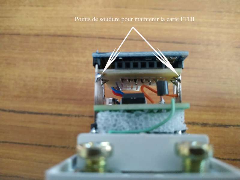

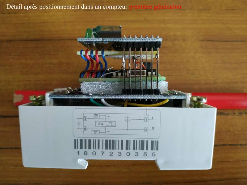

Les deux PCB sont reliés. l’insertion dans le compteur n'est pas simple, mais en y allant doucement, on y arrive quitte à aplatir les deux PCB l'un sur l'autre.
Les voilà en place (dans un compteur première génération)
Détail des points de soudure (pour maintenir le PCB FTDI en place)

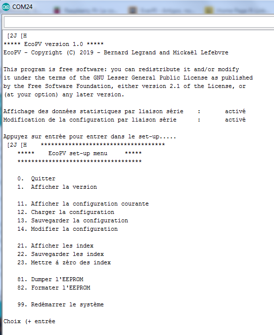

Modification du routeur FTDI pour utiliser le sketch ECOPV
Jetblack à développé un nouveau routeur avec la possibilité de....le mieux est d'aller voir ici:
http://forum-photovoltaique.fr/viewtopic.php?f=110&t=42721

maintenant, si vous voulez utiliser (ou simplement tester) le Sketch ECOPV, il faut, récupérer les sources sur le github https://github.com/Jetblack31/EcoPV
Sur le sketch ECOPV (en cas d'utilisation)

Pour une meilleur lecture sur le moniteur série, j'ai aussi diminué la vitesse:
Code : Tout sélectionner
ligne 117 #define SERIAL_BAUD       250000
il suffit ensuite de téléverser le nouveau sketch et de procéder au calibrage par le moniteur série.
MAIS ATTENTION L'ALIMENTATION BASSE TENSION (5V) DU ROUTEUR N'EST PAS ISOLE DU 230VAC !
Il ne faut donc surtout pas inverser le neutre et la phase sous peine de destruction voir d'électrocution.
vérifier au multimètre (sur le bon calibre)
--entre Phase et Terre vous avez 230VAC.
--entre Neutre et Terre vous avez quasiment rien.
Vous êtes sur ! la Phase est au bonne endroit (sur la Borne 4 du compteur)
le câblage est fait (comme sur le schéma "Premier test" plus bas).
Pour le FTDI, je n'ai pas raccordé le VCC (la 3ièm patte du prolongateur est repliée, l'alimentation se fait par le routeur)
Le FTDI est relié au PC par l'USB et le montage est mis sous tension.

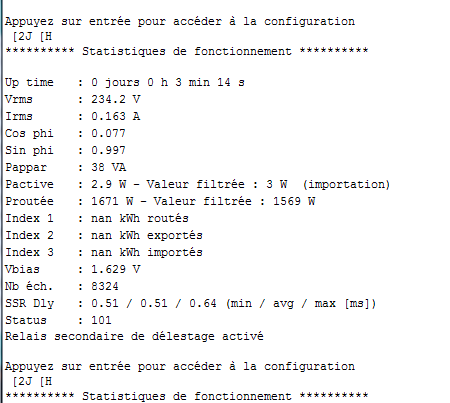

lancer l'IDEArduino et le moniteur série sur la bonne vitesse 250000 baud.
vous devriez avoir les informations apparaître.
Pour rentrer dans le menu de configuration, il faut mettre le curseur dans la zone sous com24 et de taper sur "Entrée" de votre clavier.
MAIS JE RAPPELLE ATTENTION A LA POSITION DE LA PHASE.

--J'ai reçu un Kit15 (les composants à souder sur le PCB) mais j'ai quelques composants en trop ?
Oui, c'est normal.
Le kit15 a été prévu pour un montage dans les compteurs "première génération" et depuis un certain temps les compteurs réceptionnés sont de "deuxième génération".
le kit15 est donc prévu pour les deux modèles. Attention, d’ailleurs, certaines résistances ne sont plus à souder pour la "deuxième génération". (R6 supprimé, R7=0 et rajouter sur le compteur R 5.1K)
