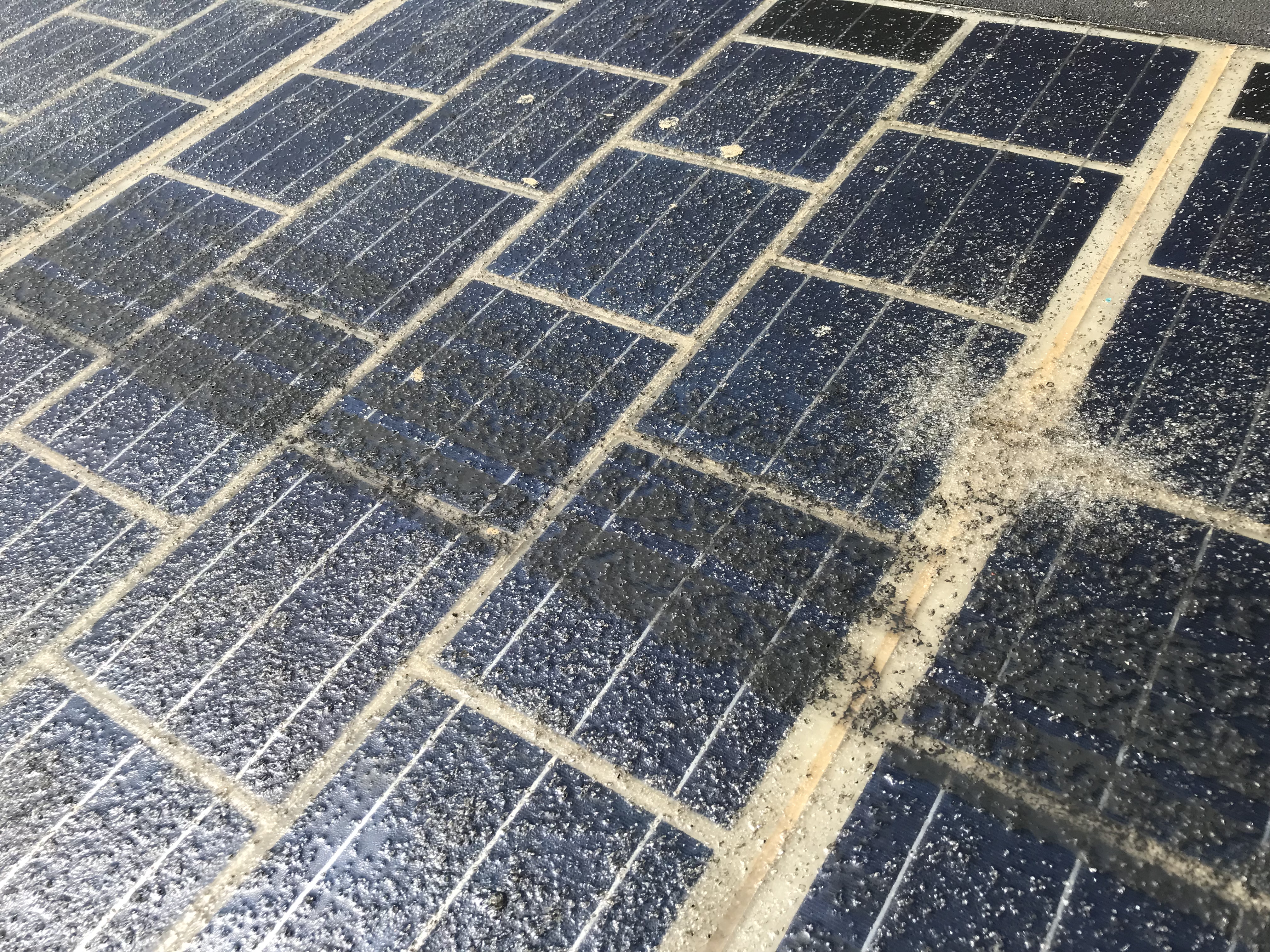

Relevé le 5 Mai 2018 à 15h00 : 20400 Wh produit depuis le démarrage.
Dommage pas de production par panneau ou par cellule .... parce que vu l'état de propreté actuel ....

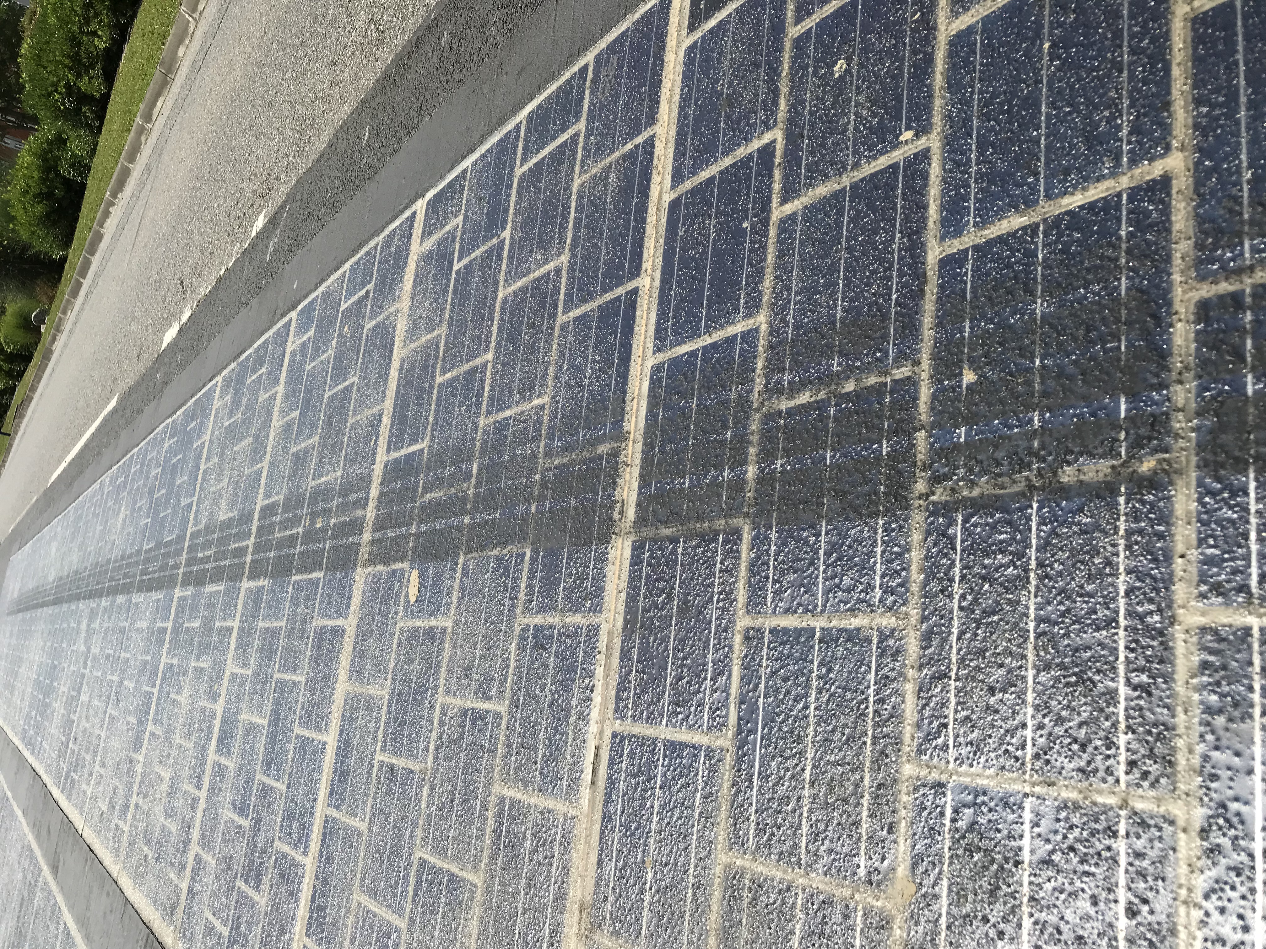

Nouvelles photos du jour.
On voit que le sable est toujours aussi présent.
Qu'il y a une longue trace de pneux
et de la terre sèche

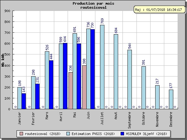

J'en profite pour faire une fiche BDPV : https://www.bdpv.fr/fr/ficheUtilisateur.php?util=routesicoval
Une page pour les routes solaires qui sont sur BDPV : https://www.bdpv.fr/fr/statListe.php?t=e&n0=Equipe&id1=7&n1=Route%20Solaire&n=1
Et une petite comparaison entre la production réelle, (rose), théorique (bleu clair) et d'une installation sur toit mais qui serait posée sur le sol (bleu foncé) :
Si on va plus loin dans les comparaisons et que l'on regarde d'un côté :
- La route solaire : 160 000€ - 400 kWh produit en juin pour 54m2 ==> 7,41 kWh /m2
- mon installation : 010 000€ - 382 kWh produit en juin pour 18m2 ==> 21.22 kWh / m2
Mon installation produit 2,86 fois au m2 et a coûté 16 fois moins !!!
Donc avec la somme investie dans cette superbe route solaire, on aurait pu produire 45 fois plus (16x2,86) ....
Sans compter l'usure dans le temps ...

Petite mise à jour sur la fiche BDPV : https://www.bdpv.fr/fr/ficheUtilisateur ... utesicoval
En juillet mon installation a produit 3,75 fois plus au m2 et 4,24 fois plus en Aout ...
pour information, la même surface de "vrai" panneaux, posés à plat sur un toit aurait produit 769 !
Et la même surface bien orienté aurait produit 1156 kwh !!!
Vive la science !
