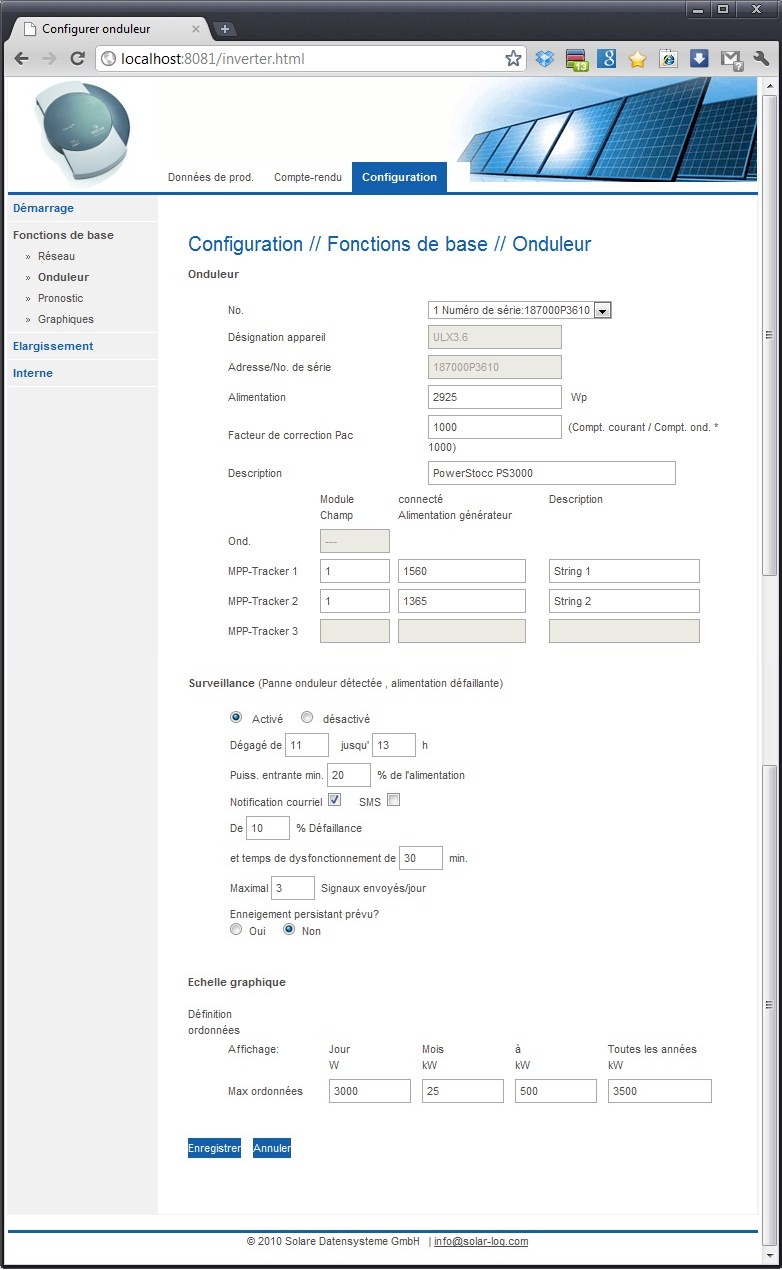

- Paramétrage de l'onduleur
L'onduleur sera automatiquement détecté lors de la mise en route grâce à l'assistant.

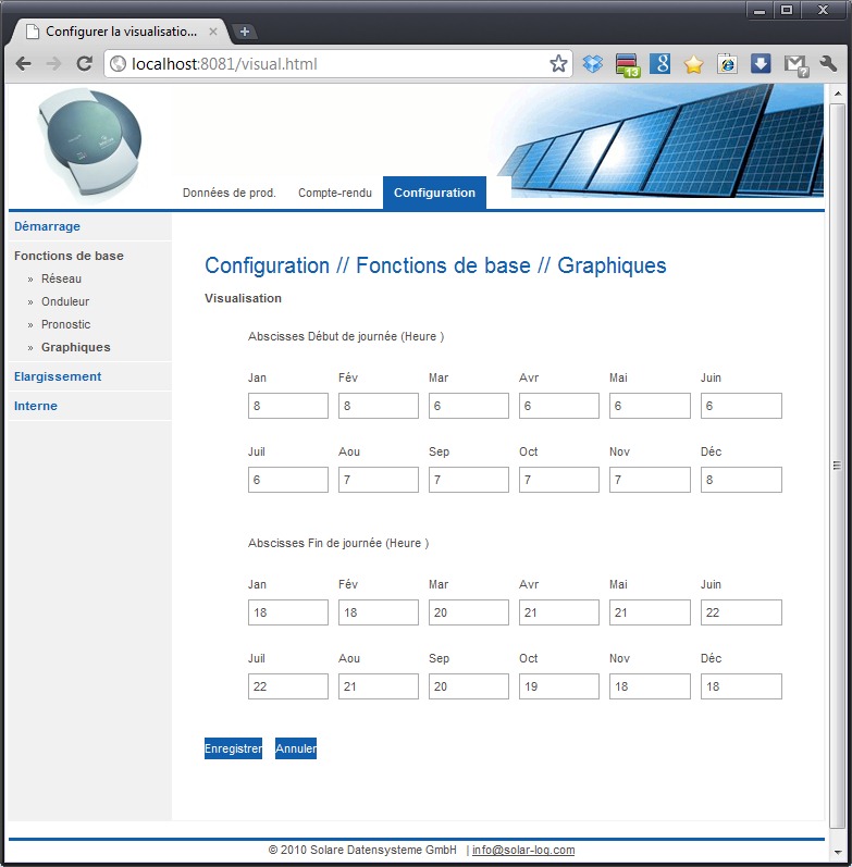

- Paramétrage des graphique
ici on optimise l'échelle des axes des graphiques en fonction des mois, cela permet d'avoir un graphique plus lisible.

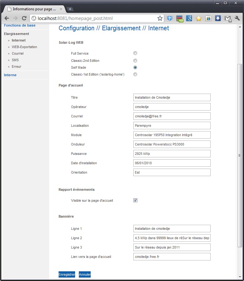

- Paramétrage de l'indentification de l'installation
Ici on donne des informations sur son installation qui seront visible sur la page d'accueil du site.

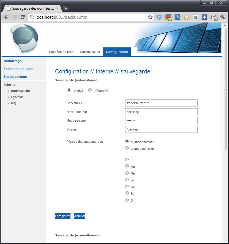

- Paramétrage des sauvegardes automaiques
Sauvegarde de la configuration du solarlog

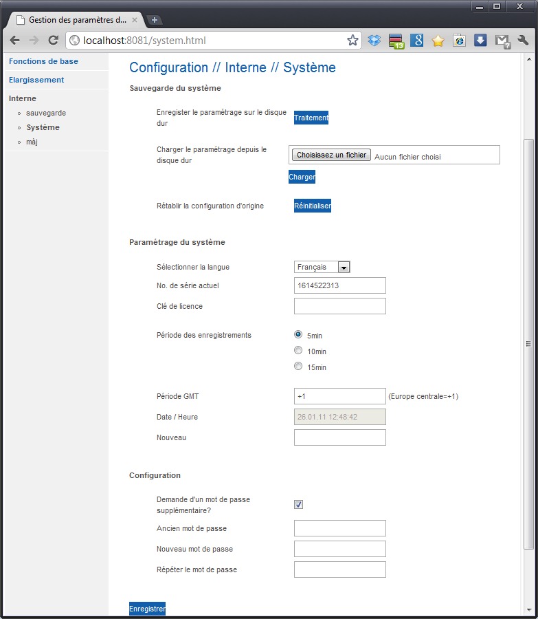

- Paramétrage divers :shock: trop dur de finir le post
