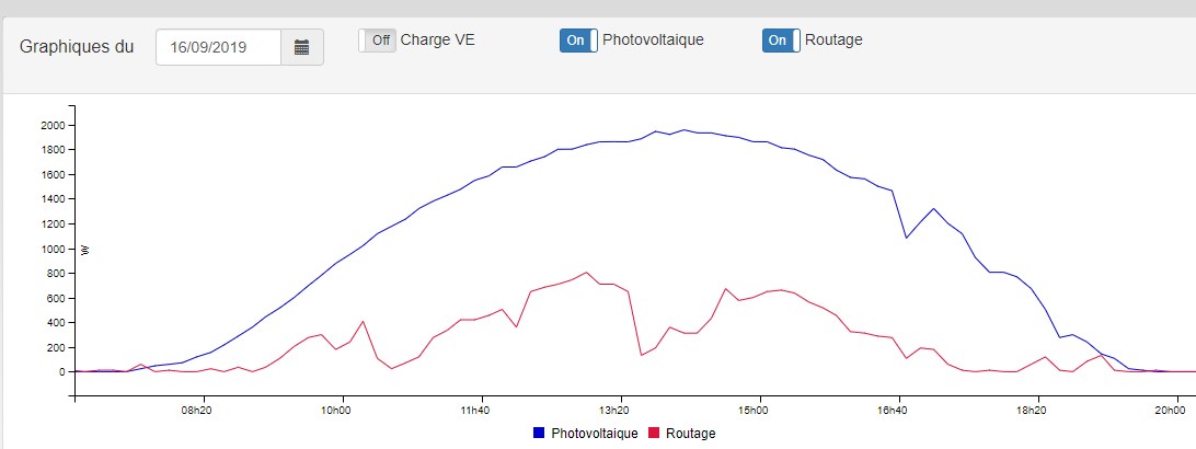

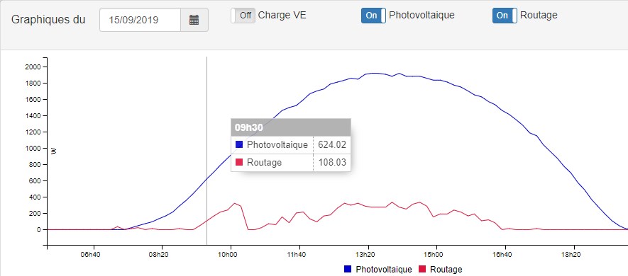

Je viens vous faire un petit compte rendu de l'utilisation du PVROUTEUR sur mon installation.
Lors de la mise en marche de mon installation mon routeur avait la version "ENFIN" d'installée , 2 voies et SMC calculé par formule.
Le routage fonctionnait bien mais j'avais un peu d'injection. J'ai installé la V6 et là j'avais encore plus d'injection. le routage plafonnait.
En journée avec la pompe de piscine j'ai une consommation de base d'environ 1100 watts. La pompe de piscine démarre vers 10h00.
J'ai branché le routeur en le laissant ouvert.
J'ai mesuré les tension de polarisation des 2 entrées analogiques (mesure de tension et mesure de courant). j'avais environ 1.6v , donc OK.
J'ai mesuré la tension U sortie du compteur 7.8V qui tenu compte du pont diviseur donnait bien environ 3v crête à crête. donc OK.
Aucun composant dessoudés sur le CI.
J'avais déjà fait l'échange de la pince de courant.
Je n'y comprenais rien.
J'ai enfin trouvé la panne et le lendemain j'avais ça:
Je vous laisse réfléchir si vous avez une idée de la cause de ce dis-fonctionnement.
Je reviens ce soir.

Je ne sais pas su vous avez pensé à ça.
C'était le micro-contrôleur ATMEGA.
Une des deux entrées analogiques qui était défectueuse.

raimo a écrit :Je ne sais pas su vous avez pensé à ça.
Salut,
Finalement t'a mis quoi sur le nouveau atmega ? La V6 ou enfin.ino ?
rolrider
Messages : 204
Enregistré le : 14 mai 2018 10:35
Re: Tuto Optimiseur: programmation/montage/câblage.
Messagepar rolrider » 20 sept. 2019 23:39
Suite à quoi ? mauvais branchement ? composant défectueux ?

Messagepar raimo » 21 sept. 2019 07:08
Les 2 courbes sont avec la V6.
Pour la raison de la panne je n' ai pas exactement de réponse.
C est après une reprogrammation de l'ATMEGA que la panne est arrivée.
Peut être une décharge électrostatique sur une entrée du chip lors de la manipulation.

Pince routeur branche sur le neutre dans le sens tableau —> réseau (dans le sens inverse ssr s’allume plein pot surtout le 2)
Cela fait 40 heures que le routeur tourne et j’ai 1.7 kwh sur le compteur d’énergie malgré le mauvais temps.
Enlighten m’indique aucune exportation. Ma production est bien en dessous de ma consommation avec ce temps pourri.
Est ce normal ?
Merci
Messages : 4260
Messagepar tignous84 » 26 sept. 2019 18:38
Est ce normal ?......voir Meteo France :lol:
blague à part ,la V6 marche bien et si ta sonde est dans le bon sens,le SSR est éteint la nuit
1.7 kWh de routés en cette saison ,tout à fait plausible ;)
