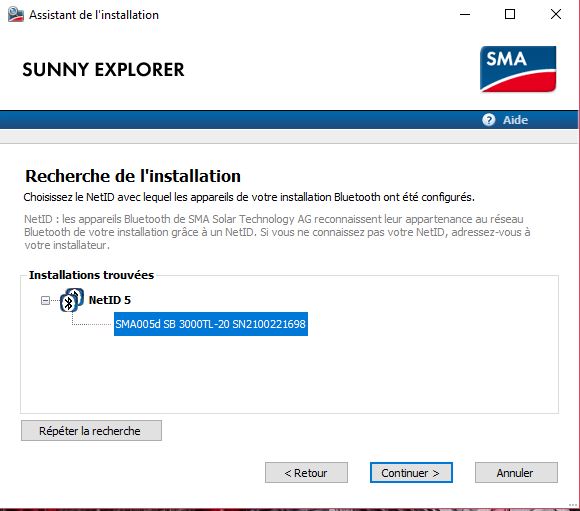

Bonjour à tous !
Premièrement, désolé si la réponse à ce qui suit est déjà quelque part...mais je n'ai pas trouvé :oops:
Ma connexion BT entre le SB et SE s'est brusquement stoppée.
L'onduleur est bien reconnu par l'ordinateur.
Le Netid est trouvé mais pas de connexion, j'ai changé de Netid pour voir, mais même résultat.
Après avoir effectué une mise à jour du firmware, toujours pas de connexion.
Testé avec un autre ordinateur, pas de connexion.
Mon ordinateur fonctionne en Bluetooth avec d'autres appareils sans soucis.
J'utilise la dernière version de Sunny Explorer.
Je soupçonne le BT de l'onduleur de n'avoir plus envie de causer ???
Merci pour votre aide !

Ce matin, comme tous les matins, j'essaye plusieurs manips pour essayer d'établir une connexion...et après maintes bidouilles ordinatesques, paf connexion établie !!! Pourquoi, comment, j'en sais rien !
J'en profite pour faire mes relevés, la connexion est bonne (80%), elle ne lâche pas...bref tout va bien :mrgreen:
Je ferme tout, et je retente une connexion...plus rien, impossible de se connecter :evil:
Voilà, voilà :cry:

Ben effacer le fichier sx2, je l'ai fait plusieurs fois, désinstaller le SE et le réinstaller aussi, histoire de repartir à zéro, avec un nettoyage de la base de registre à chaque fois pour effacer toutes traces anciennes.
J'ai aussi modifié sur différentes position le NetId de 1 à 5, à chaque fois il est retrouvé à la recherche de connexion mais rien n'y fait. Ce matin j'ai eu une connexion je sais pas pourquoi.
Je viens de recevoir une réponse de SMA qui me dit de modifier la position du NetId, déjà fait donc, et ils me disent qu'il est possible que lors d'une mise à jour du Windows 10, le Bluetooth pourrait ne plus être compatible avec leur standard de com !

Pfiuuu...ce matin, j'ai réussi à connecter...2 fois d'affilée...mais pas 3 :evil:
Pour connecter, j'ai supprimé l'onduleur dans les paramètres BT de l'ordi.
Je supprime l'installation sx2
Je crée une nouvelle install
En même temps je fait une détection BT de l'onduleur dans les paramètres de l'ordi
Et là, il connecte !
Sauf que j'ai pu le faire deux fois d'affilée...et maintenant, impossible :cry:
