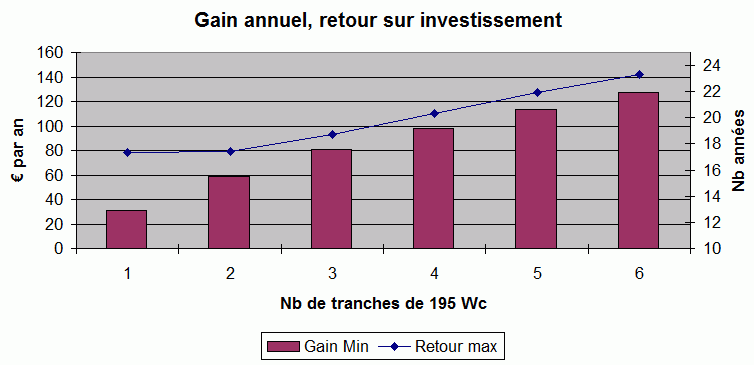

Voyons ce qu’il se passe au niveau financier :
J’ai pris l’hypothèse d’un prix de base constant dans le temps (et sans distinction HC/HP) de 15c€ du kWh.
Je parle de gain minimal car basé sur le pourcentage minimal consommé. Par conséquent, on obtient un nombre d’année maximal. Dans le cas de plusieurs installations, il est clair qu’on aura intérêt à optimiser ses consommations si on veut améliorer son ROI.
Comme on pouvait s’y attendre, on ne va pas gagner des milles et des cents avec ce genre d’installation. Faut dire également que j’ai volontairement choisi les hypothèses les plus basses et que c’est une étude sur un cas particulier !
A défaut de faire fortune, on aura le plaisir d’une « certaine autonomie » énergétique. On est clairement dans la démarche d’apporter son petit caillou à l’édifice. Mais ne dit-on pas que les petits ruisseaux font les grandes rivières !

Les résultats sont similaires :
Toujours pratiquement 100% de consommé avec une seule installation.
Et un retour sur investissement maximal autour de 17 ans.
Il est également intéressant de voir que chaque centime de plus sur le tarif EDF fait gagner un an sur le retour sur investissement :
Aussi, sur une installation mieux exposée avec 65% de la production théorique on obtient un ROI maximum de 14 ans pour un tarif de 15c€.

Nota: Mes horaires HC/HP sont atypiques (2h-6h et 12h30 15h30)
D'autres pistes permettent l'amortissement "rapide" de puissances supérieures :
Comme :
- piscine
- Clim
- ECS non solaire
Dans mon cas, avec la piscine, je peux sans soucis monter 1,5KW
On travaille sur un produit permettant de gérer intelligemment l'excédent de production, mais uniquement dans le cas ou l'on produit potentiellement plus que le bruit habituel.
Sinon ma seule question est de savoir si on peu d'un coté avoir une installation avec vente en la totalité et de l'autre avoir une installation en auto-consommation .. et officielle ;)
Mettre 1 ou 2kWc en "autoconsommation", c'est vraiment beaucoup.
Effectivement la piscine ou la clim sont de gros consommateurs mais faut pas oublier une chose fondamentale : leur consommation est à puissance constante alors que la production PV à la forme d'une cloche. Faut être sur que le sommet de la cloche n'est pas nettement supérieure à la consommation que l'on a. Pour pallier ce problème, on peut faire du stockage mais cela complique tout et est encore très cher. Par contre un ECS solaire est parfait car la production PV sera en phase pour le fonctionnement de la pompe.
Concernant votre question sur la possibilité d'avoir une installation en plus d'une autre en vente en totalité, il n'y a aucune restriction.
Je serais intéressé par vos données de consommation. Si c'est possible, vous pouvez me les envoyer sur mon mail : lionel.bdpv (chez) free.fr
petitelumiere
