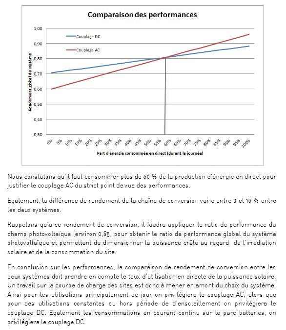

Vu la puissance de l'installation, il est nécessaire de connaitre le profil de consommation pour déterminer le bon matériel.
Il peut être intéressant d'étudier le couplage AC plutôt que le couplage DC.
Pour dévier le surplus vers l'ECS, il existe des résistances avec une intelligence qui communiquent directement avec l'onduleur / chargeur et cela vous permettrait d'avoir l'ECS gratuite de mars à octobre environ. Mais c'est pas donné (environ 1000 euros TTC).

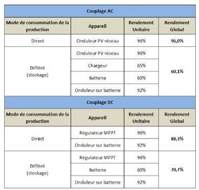

Plus d'infos sur le couplage AC qui pourrait être intéressant dans votre situation :
https://www.sma-france.com/fileadmin/co ... 9-2014.pdf
Le document date un peu, il doit être possible de trouver des informations plus récentes.

Merci pour ce document très instructif.
J'avais trouvé ça en parallèle :
Je n'ai pas su voir d'onduleur PV AC chez Victron, peut on mélanger les marques ?

Pour les rendements en couplage AC ou DC, tout dépend de l'utilisation, couplage AC bien si conso de jour, sinon ça peut être un mixte mais faut rester sur du paramétrage simple.
Les fabricants d'onduleurs AC sortent des documents ou le rendement Ac est évidemment favorable, bah devinez quoi, les fabricants de régulation DC sortent des documents ou le rendement DC est meilleur :lol:
