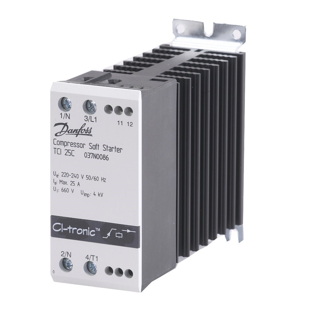

Bonne nouvelle pour Arnaudxx (et sûrement pas mal d'autres dont moi)
UNE VRAIE REPONSE AU PROBLEME
j'ai pris un peu de temps de faire qq recherches et voilà, chez Danfoss ils ont bien un module soft-start vendu pour les compresseurs monophasés.
Le modèle est assez costaud peut servir pour des compresseurs assez gros, mais ce n'est pas gênant.
Voici le bébé :
http://www.termodinamic.com/pdf/ICPDC50I102.pdf
leur schéma de montage laisse apparaître un modèle avec condos permanent, et un autre schema avec condos permanent+condos de démarrage.
Pas de schéma pour un compresseur sans condensateur.
C'est pas très clair, car il y a pratiquement toujours un klixon de protection qui sert aussi de "fiche" sur le compresseur. Alors il faut voir, et surtout essayer.
Mais si ils le vendent, et c'est de grands spécialistes en compresseurs, ça doit marcher.
Faut voir combien ça coûte, mais ça me tente pour mettre sur mon congel, même neuf sous garantie.
ça reviendrait a avoir un frigo ou congel soft start même si à l'origine c'est un normal.

Il y a un produit équivalent (Altistart) chez Schneider

Mais on ne sait pas lequel prendre, étant donné que c'est un compresseur c'est un cas un peu spécial.
J'ai regardé le plus petit, celui ci : ATS01N103FT
sur ce tableau :
http://download.schneider-electric.com/files?p_Reference=DIA2ED1160702EN&p_EnDocType=Brochure&p_File_Id=5071305758&p_File_Name=DIA2ED1160702EN+%28web%29.pdf
il est vendu déjà plus cher que le modèle Danfoss lequel on ne peut rien régler dessus mais il est fait spécialement pour les compresseurs.

Je pensais plutôt partir sur un système déjà chargé en gaz avec raccords rapides, cela ce vend pour les pompes à chaleur aussi, c'est très pratique :)
Sinon acheter un kit frigoriste...
Pas mal pour ce système de démarrage lent, mais on perd 50% de couple au démarrage, ce qui semble normal si on limite le courant.
Cela pourrait bloquer certains compresseurs, si le frigo tente de redémarrer trop tot, ou si le compresseur à été calculé limite limite, non?

"Pas mal pour ce système de démarrage lent, mais on perd 50% de couple au démarrage, ce qui semble normal si on limite le courant."
c'est sûr que si un compresseur bouffe 2kW au démarrage, c'est qu'il en a besoin.
Sauf qu'il veut absolument partir immédiatement à pleine vitesse.
pour ces raisons là je préfère le modèle Danfoss car il est adapté aux compresseurs, et je connais le matos de chez eux, très fiable et bien fait, ils ne le vendraient jamais si c'était à problèmes.
"Cela pourrait bloquer certains compresseurs, si le frigo tente de redémarrer trop tot, ou si le compresseur à été calculé limite limite, non?"
je pense, vu qu'il augmente la charge linéairement sur un temps court, l'intensité niveau moteur atteint rapidement le max si il refuse de démarrer. Il faudrait voir l'avis de Danfoss là dessus.
Mais si c'est vendu c'est que ça doit marcher en soft start, sinon à quoi bon.
Pour ce qui est du blocage du compresseur, aucun compresseur de frigo ne peut redémarrer en pleine pression (pression aval non évacuée) ce sont des moteurs qui sont juste à la limite. car par la suite ils travaillent à une pression bien plus faible, ils consommeraient trop de jus en marche normale si ils étaient bien dimensionnés pour démarrer quoi qu'il arrive.
dans ces cas là, il n'arrive pas à démarrer, ça fait chauffer le klixon, qui relance une fois froid, ça fait minuterie pour donner le temps au gaz en haute pression de s'évacuer. Il n'y a pas de souci, c'est fait pour ça, c'est résilient.
en cas normal ça n'arrive pas, le frigo et son inertie empêche cela.
Pour le système déjà chargé, à toi de voir mais perso je craindrais fortement les fuites. La quantité de gaz là dedans est vraiment minime. à terme ça pourrait être décevant (enfin ça peut se recharger/refaire en soudant tous les raccords.
