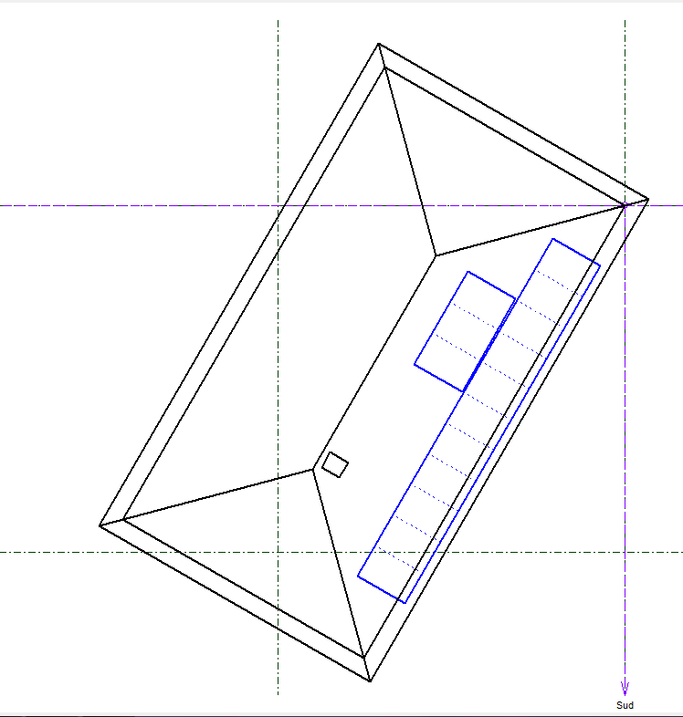

J'ai decrit mon install dans pvsyst V5.21, mais a priori je n'ai pas trouvé le moyen de lui indiquer de fonctionner avec 1 seul onduleur et 2mppt indépendant (onduleur power one) . il me met bien 2 strings mais en // ( I max : 14A).
De plus, je n'ai pas trouve le moyen de decrire les 2 strings en fonction de la position des panneaux (non prevu ???) . tres important a mon sens pour minimiser l'influence des la cheminée.
le dessin de mon install :

Il est possible de définir deux sous-champs en mettant 2 dans "nombre de type de souschamp" en haut à gauche de la fenêtre. Un onglet par champ va apparaître. Il faudra alors, pour chaque sous-champ, mettre à 1 le Nd d'entrée MPP tout en gardant coché le Utilise le multi-MPPT.
combien de panneaux sont touchés par l'ombre simultanément?

2 ou 3

Dans votre cas mettre deux stings chacune sur un mpp n'apportera pas d'avantage. Et sera même négatif dans les cas de l'utilisation d'un PowerOne PVI3.0. Je m'explique :
Voici ce que donne 14 Sillia 214 dont 3 ombrés à 80% sur un éclairement de 450 W/m2 ( l'ombre n'apparaissant que dans l'après midi sous faible incidence):
une puissance mpp de 866 W
et 7 Sillia dont 3 ombrés:
une puissance mpp de 303 W
Une string de 7 panneaux sans ombre ayant dans ces conditions une puissance mpp de 563 W.
On trouve donc pour les deux strings indépendantes la même puissance potentiel que dans le cas une string.
Mais dans un branchement en une string l'onduleur va travailler dans une plage de tension ( 340-360 V proche de l'optimum de rendement de l'onduleur. Alors qu'en deux strings la tension sera , bien sûr moité, et loin de l'optimum.
Donc sur le PowerOne, je câblerais en une string.
