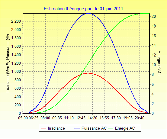

On voit régulièrement cette question posée avec une certaine angoisse. Comment se fait-il que je n'ai que 1700W pour une installation de 3000Wc alors qu'il y a un beau Soleil ?
Voici donc quelques graphes théoriques répondant à la question.
Premièrement, une installation de 3kWc dans le Sud de la France, orientée plein sud, pente 20°. Production moyenne estimée (basée sur PVGis) le 1er janvier : 6,6kWh, le 1er juin : 15,5kWh
Deuxièmement, une installation de 3kWc dans le Nord de la France, orientée plein sud, pente 30°. Production moyenne estimée (basée sur PVGis) le 1er janvier : 3,0kWh, le 1er juin : 11,2kWh
Bien entendu, ces courbes donnent juste une idée de ce qu'on peut avoir. J'ai choisi des conditions favorables. Il faut bien comprendre que beaucoup de paramètres influent très fortement, en particulier :
- l'inclinaison de l'installation jouera fortement avec les saisons
- la température ambiante (le modèle tient quand même compte des pertes en température)
- la qualité de l'air (saturation, transparence, ...)
- le rendement de l'installation (perte onduleur, câble, connectique, ...)

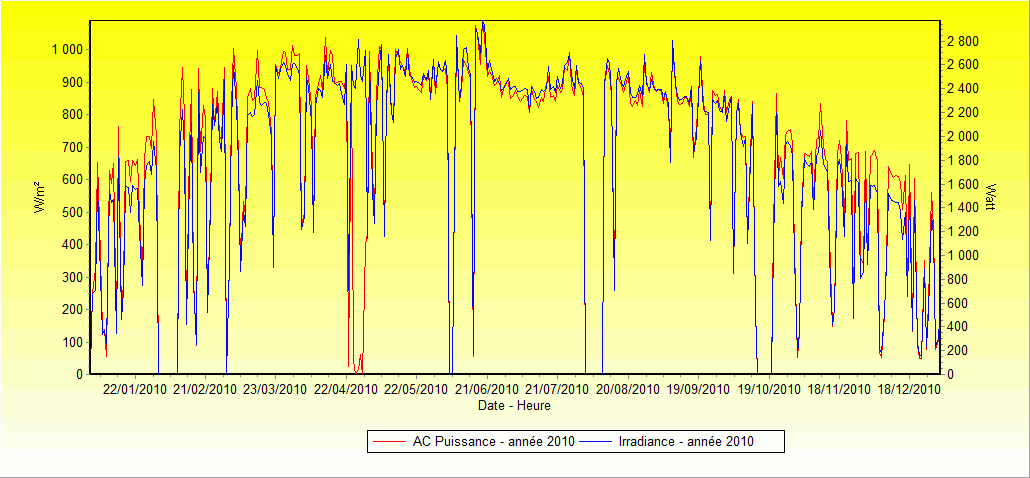

Et voilà ce que l'on obtient dans la vrai vie pour une installation de 3kWc (Sanyo/SMA) dans le sud de la France :
Pour ceux qui ont PVAnalysis, une page est consacrée à ces estimations dans les pages perso.
EDIT : je constate que personne n'a réagi au fait que les courbes pour le 1er juin sont quasiment les mêmes pour le Nord et le Sud. La raison est simple, c'est l'inclinaison qui compense. En prenant une inclinaison de 20° pour l'installation du Nord, on aurait la courbe suivante :
