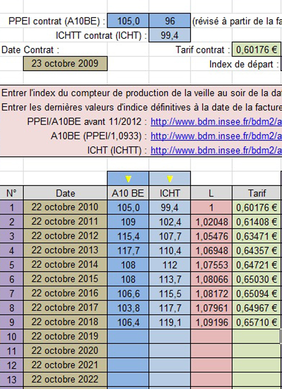

Azer
Messages : 2177
Enregistré le : 30 janv. 2009 01:00
Localisation : 78
Re: Evolution des tarifs d'achat S06 de l'arrêté du 10/07/2006
Messagepar Azer » 09 mai 2018 22:56
Bonsoir,
Si ça peut t'aider voici actualisation de mon tarif de 2010 à 2018. (contrat S 6 base 0,60176)
Mais attention, moi j'ai 2,940 kWc mais je crois que pour les puissances bien supérieures c'était le même tarif.
Tu y verras le coefficient L et le tarif actualisé.
Raccordement le 23 Octobre 2009.
A noter qu'il n'y a pas de révision du prix la 1 ère année.
Azer
Modifié en dernier par Azer le 10 mai 2018 08:41, modifié 4 fois.

Merci beaucoup azer, ça va beaucoup m'aider tes tarifs. Ta puissance injection elle est de combien, juste à titre d'information. Moi , j'ai une installationi une puissance de 41,400 kwc pour 36 kva. Pour le calcul des tarifs chaque année c'est la même chose. Il y a juste une différence, c'est que j'ai deux factures par an
Merci beaucoup
Alixan

Messagepar Azer » 10 mai 2018 07:41
Bonjour ,
Lis bien la 2 ème ligne de mon message, c'est indiqué
Pour la facturation tous les 6 mois il suffit de diviser la différence d'une année par 2, même si ça ne sera pas le montant réel ça te donneras l'ordre de grandeur.
Azer
