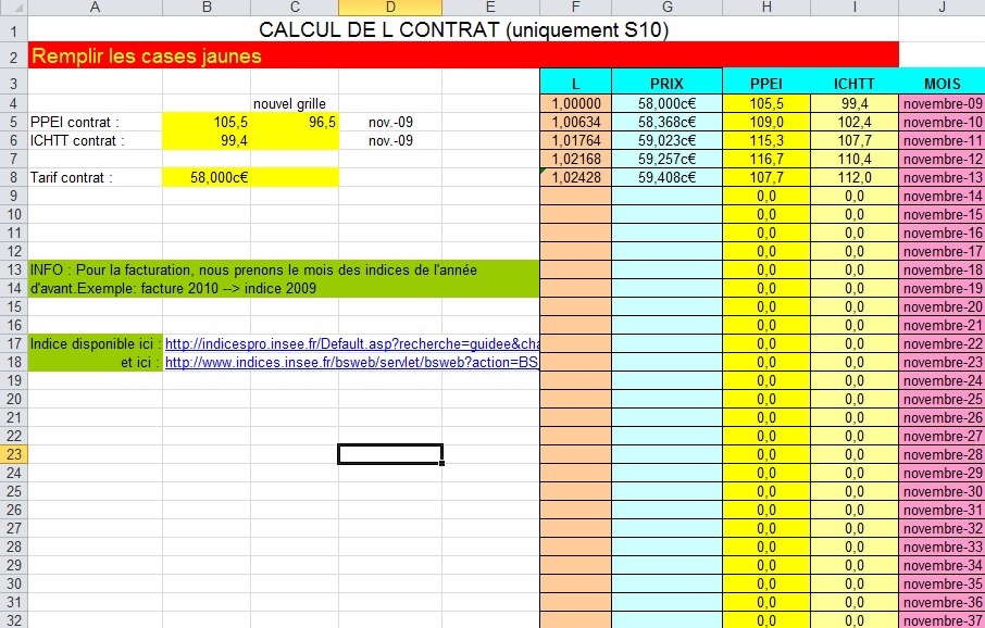

Zut j'ai pas tout compris alors!
Comment arrive-t-on à 59,408c€?
J'ai téléchargé le tableau il y a 3 ans environ si je "rentre" 117,7 cela m'indique bien les 59,408, par contre si je mets 107,7 ça me donne 58,856c€!
Je plane...
:mrgreen:
je rappelle la formule : =SI(ET(G7<>0;H7<>0);E7*$B$8;" ")
Azer

alaint a écrit :Zut j'ai pas tout compris alors!
Je plane...
:mrgreen:
Oui et c'est normal parce que 117,7 est égal à 107,7 X 1,0933
Pour que çà fonctionne avec 107,7 (indice donné par l'INSEE) il faut appliquer le même coefficient sur ton PPEI/0 de ton contrat.
105,5 / 1,0933 = 96,5
Si tu mets dans B5 96,5 à la place de 105,5 tu trouveras le bon résultat mais les 4 premières factures seront modifiées donc fausses
Tu peux aussi continuer comme çà en multipliant chaque année le nouvel indice INSEE par 1,0933 ou demander à Laurent qu'il t'envoie la modif à faire sur le fichier excel.

Dans la cellule F8 , il faut mettre =SI(ET(H8>0;I8>0;$C$5<>0;$B$6<>0);ARRONDI(0,8+(0,1*(I8/$B$6)+(0,1*(H8/$C$5)));5);"")

J'ai rentré cette formule en F8 donc et j'ai fait l'essai en mettant les mêmes valeurs que cette année (1,02424-107,7-112) et bin ça ne marche pas, le résultat en F8 est: #VALEUR !
Oui c'est normal car Laurent à omis de te dire d'ajouter une colonne ce qui décale la colonne E à F (F est la colonne de calcul de L et toi tu as dû coller la formule dans la colonne prix)
Mettre 96,5 dans C5

C'est fait... ;)
Laurent a rectifié mon tableau pour que ce soit ok.
A priori la modif qui a été faite c'est dans la case E6.
Merci à toi ;)
