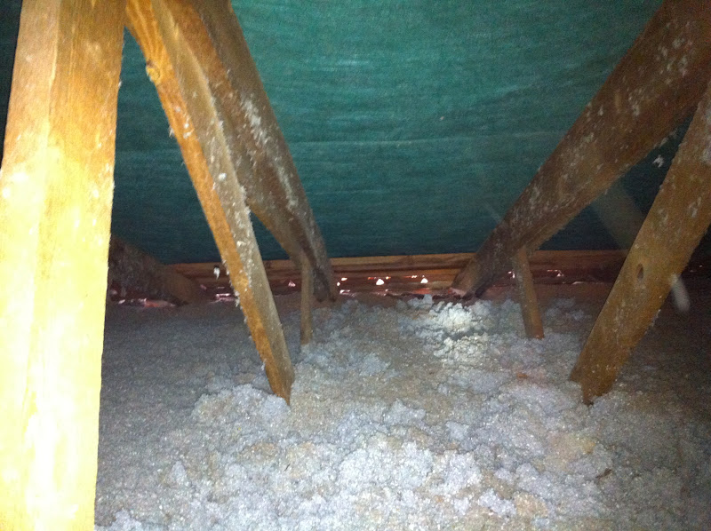

Depuis quelques jours j'ai une fuite au niveau de mon mur extérieur, fuite qui vient de l'avant toit :
Petit rappel de mon installation (avec photos)
viewtopic.php?f=25&t=18509
J'ai un film vert étanche. Je suis monté dans mon toit, pas de trace d'eau, sauf tout au bout au niveau de la planche où se termine le film Spirtech et ou commence le wakaflex, où ce matin pendant la pluie j'ai constaté à 3 endroits un goute à goute (1 goutte toutes les 10 secondes environ)
Pas de doute cela coule dans l'avant toit (c'est déjà mieux que dans la maison)
Je pense que cela vient du wakaflex.. l'endroit de la fuite évidente sur le mur, correspond à une jointure de wakaflex. Pour les 2 autres, je dois vérifier (une entre les 2 fenêtres et l'autre à l'extrémité droite).
... Bien sûr mon installateur a déposé le bilan.
Des conseils ?

as tu l'attestation de decenale ?
tu peut faire des photos du "wakaflex"? par dessus ... il est perfore ou c'est aux jointures pour les 3 endroits ?
l'ecran soustoiture devrait arriver jusqu'à la goutiere? d'autant plus que les tuiles ne semblent pas maçonnés .. :?

Mon problème j'ai que pour l'instant je n'ai pas vu de perforation (hier j'ai enlevé quelques tuiles en bord de toit - première rangée)...mais celles en deuxième rangée ont le wakaflex collées dessus et je ne peux pas y toucher. MA toiture a été refaite cette année (plus les enduits, ...d'où les différences si tu regardes les photos) et je pense que les tuiles en bord de toit ont été changées...ce qui aurait pu causer le problème.
Car franchement avec le bac alu je ne vois pas où cela peut fuir à part au niveau du wakaflex.
Qu'entends tu par tuiles maçonnées ?? ici à bordeaux ca ne se fait pas sauf en bordure de mur.

Re: Petite fuite d'eau...
Messagepar Azer » 21 déc. 2012 12:19
Je suppose que l'EST a été mis pour la pose des panneaux.
Il y a de grandes chances qu'il n'aille pas jusqu'à la gouttière. (il reste 2 rangs de tuiles)
Si c'est le cas l'eau de la fuite s'écoule sur l'EST et s'écoule à la fin (en bas) de l'EST.

Messagepar djemac » 21 déc. 2012 12:29
Azer a écrit :Je suppose que l'EST a été mis pour la pose des panneaux.
Il y a de grandes chances qu'il n'aille pas jusqu'à la goutière. (il reste 2 rangs de tuiles)
Azer
Oui l'EST a été mis uniquement pour les panneaux.
Sauf que je suis allé dans mon toit et je n'ai pas vu l'EST mouillé... notamment tout à droite où j'ai réussi à regarder entre l'écran et le bac alu (en soulevant un recouvrement)

Messagepar Regismu » 21 déc. 2012 12:30
les photos du montage de l'installation : viewtopic.php?f=25&t=18509
en regardant mieux il semble qu'il y a un "creux" en bas de l'ecran soustoiture :?
l'est n'est pas une "eponge" il est sense ...."entre autres" .... de recuperer les condensats /infiltrations et les evacuer "plus bas "
Messagepar ConsoSpy » 21 déc. 2012 16:54
djemac a écrit :Pas de doute cela coule dans l'avant toit (c'est déjà mieux que dans la maison)
Des conseils ?
Ayant eu une mésaventure similaire avec de la neige qui rentré par le dessus des panneaux, j'ai eu la chance que mon installateur était, non seulement, encore en activité mais à pris en charge toutes les réparations (très professionnel donc).
Quoiqu'il en soit, je vous conseillerai de prendre un maximum de photo (cela va de soi) mais aussi de retirer, au plus vite, toute la laine de verre humide. Pourquoi ? tout simplement que la laine de verre ralentie la pénétration de l'eau mais ne l'arrête pas. De plus, cela évitera d'augmenter la superficie des tâches. Pour finir, cela permet de sécher plus rapidement le placo ...
Mon installateur m'avait dit que les tâches ne partaient pas et, malheureusement, il avait raison.
Il a repeint les plafonds de 3 pièces à mon domicile (donc plus de tâche) ... changer la laine de verre et tout est repartie.

Ça vient du wakaflex. J'ai trouvé un petit trou tout à droite
Pour le reste soit ça coule à partie de ce point soit c'est encore le waka car le bac alu appuie dessus et à certains endroits c'est très marqué. Photos à venir demain

Messagepar Azer » 21 déc. 2012 18:07
djemac a écrit :Ça vient du wakaflex. J'ai trouvé un petit trou tout à droite
À+
J'avais remarqué sur tes photos que le bac acier descendait trop bas et appuyait sur le Wakaflex.
Quand ils ont changé la dernière rangées de tuiles il leurs a fallut soulever pas mal la 2 ème rangées où les tuiles sont toutes rendues solidaires par le Wakaflex.
Il n'y aurait rien d'étonnant qu'ils aient provoqué quelques désordre.

Messagepar djemac » 22 déc. 2012 10:28
Les photos!
Les fuites potentielles :
La fuite certaine
La réparation provisoire (joint + sctoch alu)...en attendant d'avoir un temps qui permette d'avoir des matériaux secs ...
Sans oublier les tuperware dans le toit sous les fuites
Cela ne va pas être simple pour refaire une étanchéité complète sans avoir à déposer les Panneaux... Des idées ?
En tout cas merci pour vos premières réponses ;)

Messagepar flen42 » 22 déc. 2012 10:37
idée : tu soulève le Waka , tu glisses une toile étanche dessous qui remonte 15 cm au dessus de la fuite et qui arrive jusqu'à la tuile comme le Waka
et aussi , avec une pince à zinc ( large et plate ) , tu tord le bas du bac tole pour qu'il remonte un peu et ne blesses plus le waka quand il se dilate

Messagepar djemac » 17 janv. 2013 19:03
Bof bof...
ma réparation provisoire n'a pas tenue et il y avait toujours des fuites... l'eau est revenue la semaine dernière (et comme je travaille la journée, qu'il pleut tout le temps...) j'avais rien pu faire.
Bref Samedi j'ai enlevé à plusieurs endroits 2 tuiles (dont celle sous le wakaflex qui colle rien), vidé les boites pleines d'eau, enlevé la laine de verre + oaute trempée, remis des boites plus grosses, tenté une nouvelle réparation (plus costaud cette fois) au wakaflex
edit : pas de fuite visible malgré les fortes pluies (mais je ne pourrai regarder mes boites que demain soir ou samedi au mieux)... car pas envie de monter dans mes combles et ramper en bout de toit (c'est trop l'horreur).
... et fait une déclaration à l'assurance (décennale de feu mon installateur).
La lettre avec accusé de réception est arrivée. Je téléphonerai demain car je n'ai rien eu en retour pour le moment (pour avoir un expert!)
PS: en cas d'attente importante, est ce que si je met un film mince en plastique par dessus les panneaux depuis le haut de mon toit pour avoir une étanchéité ,
1 - je ne risque pas de faire chauffer les panneaux (il fait 0°C en ce moment à Bordeaux)
2 - je vais produire ?
Merci d'avance

Messagepar djemac » 17 janv. 2013 20:22
J'ai appelé mon assurance + mon assistance juridique :
comme je n'ai pas de dégat des eaux dans la maison... ils ne peuvent (veulent?) rien faire
on m'a donc dit de contacter l'assurance de la décennale, j'ai fait la lettre immédiatement aprsè avoir eu quelqu'un au téléphone et envoyé la facture + copie décennale + 2 photos pour montrer le problème
A+

Messagepar djemac » 20 janv. 2013 22:33
Étant impossible de soulever le bac, j'ai décidé de démonter 3 panneaux pour mettre proprement une étanchéité. Le wakaflex était vraiment percé au niveau des appuis trop forts. Avant de resserrer les vis j'ai mis du sika sous la tole pour protéger.
La pluie étant revenue, je n'ai pas pu faire les 4 derniers panneaux, mais ceux ci ont plus de jeu au niveau du bac.
