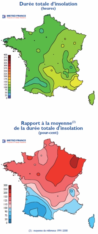

La Lorraine a ete particulierement bien ensoleillee au mois de janvier dernier.
En comparant avec les installations voisines, les ecarts sont vraiment importants, ce n'est pas un fil passant a proximite des panneaux qui pourrait justifier de tels ecarts (prochain jour de grand soleil, je mets un fil SUR les panneaux en travers, pour voir !).

[font color="#000000"]En passant, sympa les cartes d'ensoleillement au mois. sont elles dispo pr tout le monde?

casimir54 a ecrit:[font color="#000000"]En passant, sympa les cartes d'ensoleillement au mois. sont elles dispo pr tout le monde?
[/color]
oui, sur le site de meteo France:
1. cliquet sur l'onglet "climat en France"
2. en bas, cliquet sur "bulletin climatique mensuels France" et vous aurez acces a tous les bulletins depuis 1999.

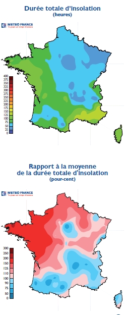

En attendant, rien d'anormal jusqu'en decembre :

lr83 a ecrit:En attendant, rien d'anormal jusqu'en decembre :
Voici les releves mensuels pour decembre 2008 en France :
En Lorraine, l'insolation a ete "normale", voire legerement positive :
Sa production de decembre en Wh/Wc : 23.
Sa production en janvier aurait du etre au moins superieure a ce nombre (duree du jour) dans des conditions normales. Comme l'insolation en Lorraine a ete pres de 2 fois meilleure (par rapport aux normales) en janvier, il aurait du obtenir au moins 50 a 60 Wh/Wc. Ce nombre de 24 obtenu met en evidence un probleme a partir du mois de janvier ! (Pour Nancy : normale decembre = 40h d'ensoleillement, normale janvier = 53 heures d'ensoleillement).
Corrobore par une queue de peloton sur BDPV en janvier, et un ecart considerable avec "philr" et "olivier54" par exemple qui sont entre 55 et 65.
A contrario, "Pascal" est aussi faible en janvier, mais orientation tres excentree !

Re: Probleme de production, pouvez vous m'eclairer?
Messagede lr83 » 23 Fév 2009 15:14
EDIT : reactualisation de l'image suite a l'erreur de donnee. Le deficit est toujours la quoique moins important.
Voila le graphique de comparaison pour 2009. On a effectivement un net recul de production.

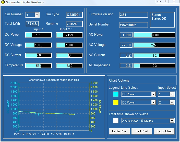

J'ai profite d'une journee sans nuage pour faire ce petit test : j'ai depose un cable electrique sur les panneaux ; d'abord directement sur les panneaux (5 mn) puis a 50 cm au-dessus (5 mn aussi).
[img]http://lespetitsdemonssont.chez-alice.fr/P1040693.JPG ^po
Resultats :
Sur les deux strings, un seul est impacte bien sur. Il existe une perte de puissance, le cable touchant 4 sur 6 panneaux de la boucle.
En mesure de puissance DC, on passe de 820 W a environ 760 W, soit une perte de 7 a 8% sur cette boucle.
Sur le total, la puissance AC accuse une diminution d'environ 4 a 5%.
Tous ces chiffres ne sont pas a prendre pour argent comptant, c'est juste un ordre de grandeur.
Nota : Le premier decrochement, c'est le cable pose sur les panneaux, le second c'est le cable leve au dessus des panneaux, mais j'ai fait une ombre supplementaire (l'ombre de mon bras pendant la premiere minute).
Messagede olab » 25 Fév 2009 19:54
2 petites remarques :
- le cable au dessus des panneaux de Casimir est beaucoup plus gros, a vue de nez peut-etre 60mm de diametre. On pourrait le simuler avec du tube PVC de 50 Image
- il faudrait voir ce que ca donne en eloignant d'avantage le cable (2m) car une ombre plus large, meme diffuse fait plus de degats.
Ce qui sauve sans doute Casimir (par rapport au cable), c'est son orientation. Comme il est expose SO, le soleil arrive a l'oppose du cable pendant toute la journee, il n'y aura guere que le soir tard en ete que ca genera mais ce n'est pas le moment ou on produit le plus. Image
