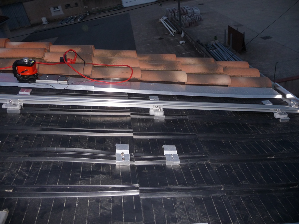

A 17H, je replace l'échelle et je monte une règle de maçon de 6m Image
Et la Image Image
Il y a des différence de niveau de 2..3 cm d'un rail a l'autre Image
Je pressentais la chose, mais je pensais que la fixation des rails sur les plaques alu allait permettre de compenser les irrégularités de la toiture Image mais non, il n'y a que 1..2mm d'ajustement possible Image
Pas question de poser les panneaux la dessus !! Il y aura des décrochements et plus grave, les panneaux seront vrilles Image
17H -> jusqu'à la nuit: opération rattrapage des défauts
Je passe a la quincaillerie et je rempli mon panier avec un échantillonnage suffisant de boulons inox de 8 et de longueur différente pour ajouter ce qu'il faudra de cales... qui seront en nylon (vendu en paquet de 1000 cales de 1mm) ca va s'insérer entre l'équerre et la plaque en alu.
Le plus long a été l'ajustage du niveau laser pour définir le plan de pose des rails... Âpres, une mesure pour chaque extrémité des rails a déterminé l'épaisseur de cales nécessaire...
On distingue le niveau laser et les cales:
Au final, j'aurai place entre 0 mm et 26mm de cale sous chaque fixation de rail. Les 4 rails manquant ont aussi leur boulon et leur cale en attente sur leur points de fixations Image
Les défauts d'alignement sont maintenant inférieurs a 2 mm. J'aurai pu mieux faire mais la nuit arrivait Image

Quand je dis qu'une charpente bouge et que les defauts invisibles a l'oeil sous les tuiles deviennent prohibitifs quand on aligne des panneaux. Et d'avantage encore s'ils assurent l'etancheite avec des joints ! Image
Citation:
Qu'auriez vous fait a ma place ??
Je leur aurais prete la regle et pris un jour de conge pour tenir les lascars a l'oeil.
Prevois aussi un niveau pour quand ils vont accrocher l'onduleur ! Image

je comprends ta demarche mais je n'aurais rien fait car en cas de problemes futurs il risque de dire que c'est a cause de tes "ajustements"
la solution olab me semblait la plus pertinente
Bon courage

J'admire ta patience et ton boulot... Mais personnellement a 17h, je prenais mon telephone et j'exigeais du patron qu'ils refassent le boulot !!!
Bon courage pour la fin des travaux !!

L'equipe a repris le travail... Je les avais appele avant qu'ils arrivent... Ils ont bien pris la chose et apres avoir constate de visu que ce que j'avais fait etait nickel, ils ont termine la pose des rails en utilisant les cales deja pretes Image
Et question: Vous les avez trouvees ou ?? (sous entendu, on veut les meme...)
Par contre sans niveau laser pour generer le plan de pose... Image
Le cable AC en 10mm2 est aussi pose Image J'espere que les panneaux seront finis de poser ce soir Image
