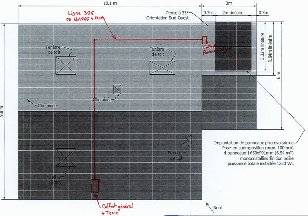

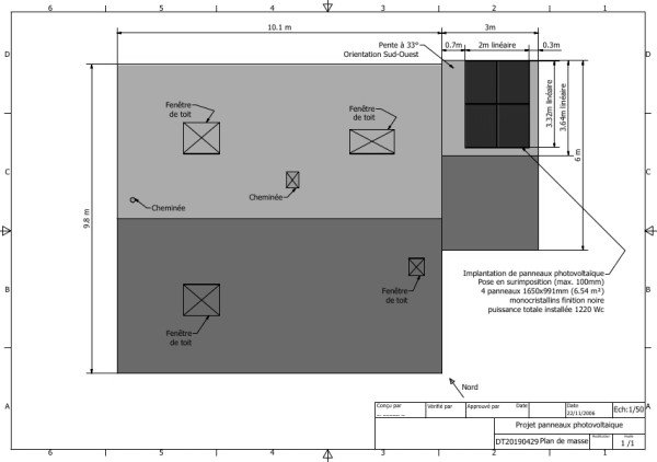

Ci-dessous, le projet déposé en mairie :
