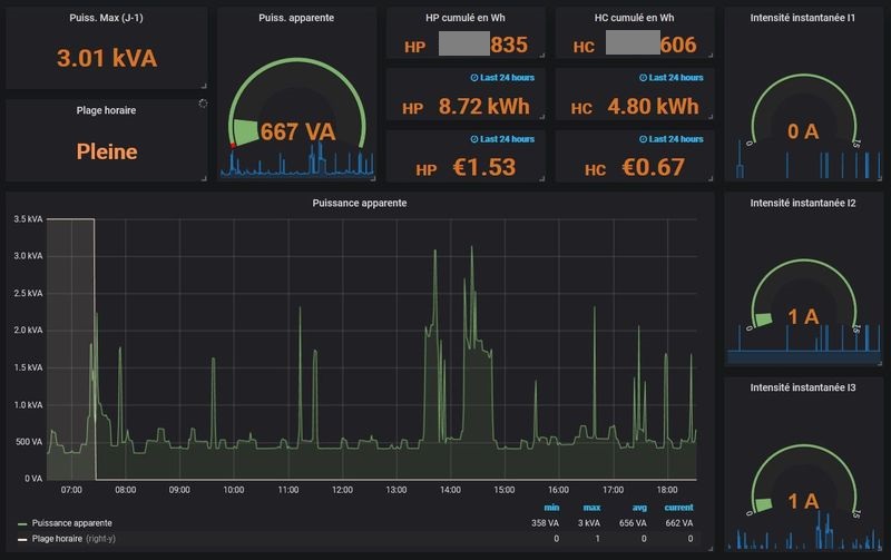

J'ai bricolé une interface TIC avec un optocoupleur + résistances sur la base de ce que l'on trouve un peu partout sur le net.
Avec l'aide d'un raspberry et d'un morceau de soft (python) développé maison pour extraire les données de la TIC, ça jette le tout dans une base InfluxDB et puis ça graphe via Grafana :
Ca a permis de constater un bruit de fond permanent de 370W, avec dans la journée, quelque chose qui tourne à 430W : avec les 2 panneaux de 280Wc, ça ne devrait donc pas trop injecter de surplus :P

elecTrone
Messages : 177
Enregistré le : 29 août 2018 00:24
Departement/Region : 66000
Re: Projet autocons 0.6kWc évolutif / Charente / Derf10h
Messagepar elecTrone » 20 sept. 2018 23:50
Jolie tableau de bord derf10h,

Messagepar Derf10h » 21 sept. 2018 00:44
Concernant le tableau de bord, il faudrait que je prenne le temps de faire un tuto (ou tout du moins une note d'installation/exploitation avec le hardware/interface associé), si jamais il y a des intéressé(e)s ?
On se rapproche de la solution, piquet de terre, liaison équipotentielle de bonne section.
