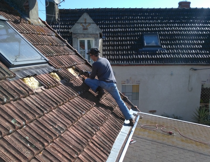

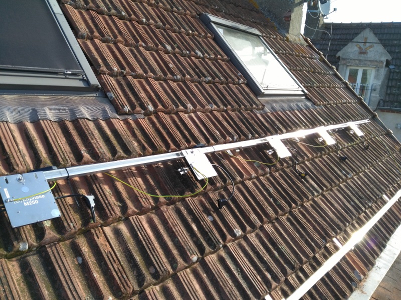

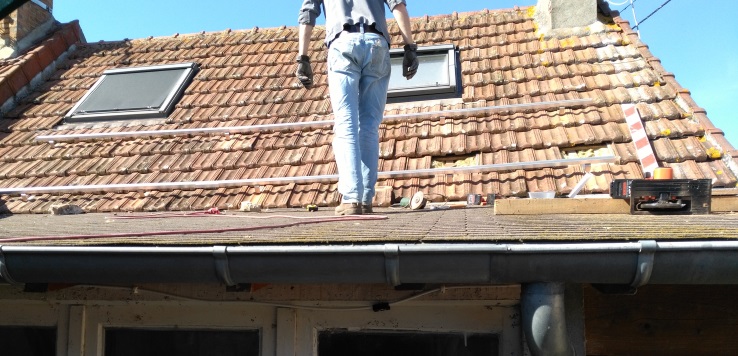

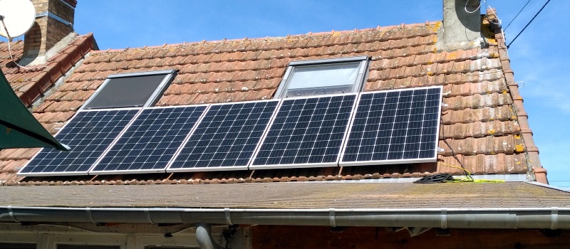

Profitant des vacances de mon cousin bricoleur et du beau temps, on a décidé de monter les panneaux.
5 panneaux, 1500wc , MO Emphase 250 . Bref du matos qui vient de notre amis bien connu.
Le plus dur a été de poser les crochets, comme il n'y rien de droit .
Meulage, planchette et vis a bois .
La pose des crochets et des rails, une journée.
Le reste , une matinée.
Et voila le travail.

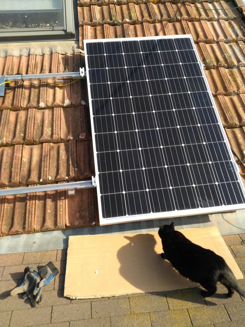

et la terre du cadre des modules ? 8-)
Messages : 113
Re: C'est parti mon Kiki, saison 2, les autocons bourbonnais
Messagepar AirConOne » 18 avr. 2018 14:56
Regismu a écrit :et la terre du cadre des modules ? 8-)
Ben quoi ? il est la le fil jaune :) , me reste plus qu'a le mettre sur le bornier terre de mon tableau.

mais il est raccordé comment sur les modules ? ;)

Bravo,le plus dur est fait , tu as un contrôleur au poil pour vérifier la terre :lol: :lol: :lol:

Regismu a écrit :mais il est raccordé comment sur les modules ? ;)
Faut demander au chat. Sinon cadre terragrif rail mo terre.

Super, y a une bonne pente en plus :sun: Hier j'ai attaqué ma formation fer à souder :lol:
