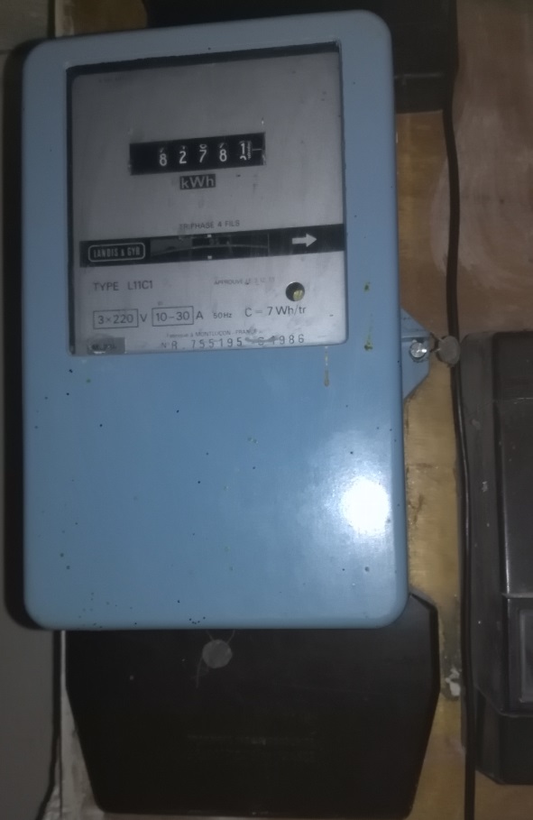

As tu mesuré ton soutirage résiduel ?
Si tu as un ancien compteur,c'est en position 4 ,en phase de routage ,ça doit tourner autour de 30 W.
Quand à l'injection résiduelle,il n'y a que le Linky pour le voir .ericf13 a mesuré 3 kWh en deux mois :)

je doute de trouver la position 4 la dessus :P

Avec cette antiquité, il est obligatoire de débrancher le PV router et de rester en admiration devant la roue qui tourne à l'envers en cas de surplus...

conclusion, y a pas que les linky ou c'est un nouveau linky :lol: :lol:

Au contraire il est bien mieux pour tester le routeur ....
Idéalement ,en phase de récupération, soutirage et injection doit s'annuler donc ,
il ne DOIT PAS ENREGISTRER ;)
N’empêche que lui,il autorise le mode" burst" :o

Messagepar lr83 » 04 mai 2018 11:01
tignous84 a écrit :Au contraire il est bien mieux pour tester le routeur ....
il ne DOIT PAS BOUGER ;)
En fait, c'est plus amusant que ça : on perçoit un très faible mouvement alternatif de gauche à droite et de droite à gauche :D

Messagepar tignous84 » 04 mai 2018 11:24
Regarde cette vidéo de Robin à la 8 ème minute ,tu as le comportement d'un compteur mécanique en
presence de commande "burst" ...
https://www.youtube.com/watch?v=h_DrZHlstXk
Ce qu'on aurait espéré avec les Linkys... :(
Et le même en contrôle de phase:
https://www.youtube.com/watch?v=p_IoNohZJAY
Toléré par Linky (il compte dans l'intervalle d'une période ,et ajuste l'instant de déclenchement suivant l'énergie )
