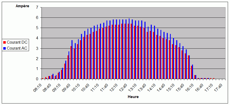

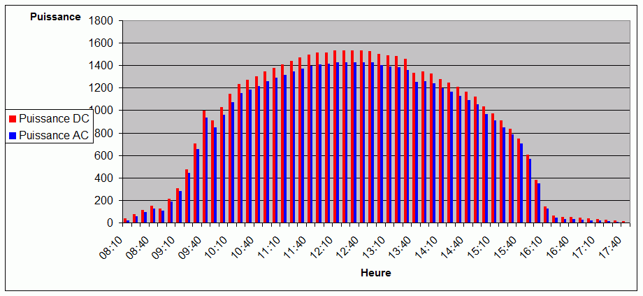

He oui, faut pas tout confondre. La tension n'est qu'un "potentiel de puissance". Pour faire simple, des le premier rayon de soleil, il va y avoir quelques electrons qui vont se promener, mais c'est insuffisant pour produire la moindre action. Faut attendre qu'ils soient plus nombreux, c'est-a-dire que le courant augmente.
Voila par exemple le releve d'une journee type (2 fevrier 2008) :
On constate que des la premiere heure, la tension est presente et variera tres peu durant la journee. Par contre le courant va augmenter et suivre la course du soleil. La courbe de puissance est la replique exacte de celle du courant. La courbe de rendement reste stable tant que l'on reste dans la zone de MPPT.
Courbe de tension DC et AC :
Courbe du courant DC et AC :
Courbe de puissance DC et AC :

Merci pour ces graphes bien complets !
Je crois comprendre effectiment la difference entre le fait qu'il y ait une tension et la production reelle.
