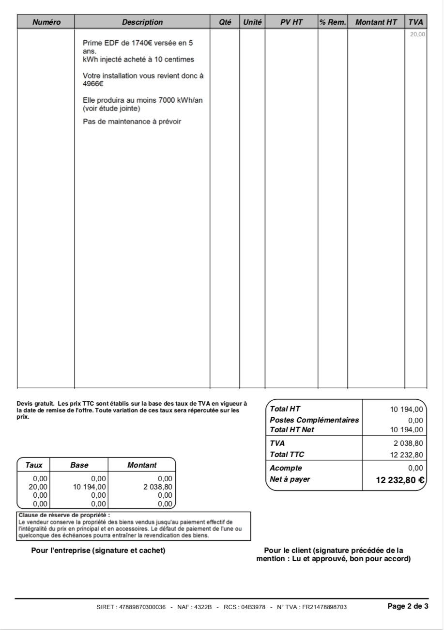

1001 soleils :
Micro onduleur (le poser a peur qu'une fleche de ma charpente crée de l'ombre) et panneaux Axitec pour 12 000€

Sans compter que sur le devis 2 moins onéreux , tu as vraiment 6000 Wc, je comprends pas trop JPSUN qui pourrait te mettre un voir 2 panneaux de plus du moment que l'onduleur reste à 6kVA. 5886 kWc, c'est pas 6 kWc meme si ils produisent un peu plus, je suis pas certain que tu compense les 114 kWc manquant de l'autre devis
Peut être demandé une variante a JPSUn avec une autre marque de panneaux et un onduleur de 6 kVA car les sunpower sont quasiment les plus cher du marché et la garantie 10 ans onduleurs serait aussi un plus
Si la priorité n'est pas financière , les deux sont correctes, et le matériel est connue apres sunpower c'est le groupe TOTAL alors si c'est pas financier mais écologique , fais ton choix :lol:
1367 € de différence c'est quand même plus de 8500 kWh et donc une année de rentabilité a ajouter 11 ans au lieu de 10 , ca parait bete mais avec une garantie 10 ans t'es tranquille , 11ans tu ne l'es plus et encore moins 5 si l'onduleur tombe en panne.

Messagepar mariro » 15 mai 2019 20:02
Moi pas tout comprendre... dans le 2ème devis, le "votre installation vous revient donc à 4 966€".... Y trouvent ça comment ????
