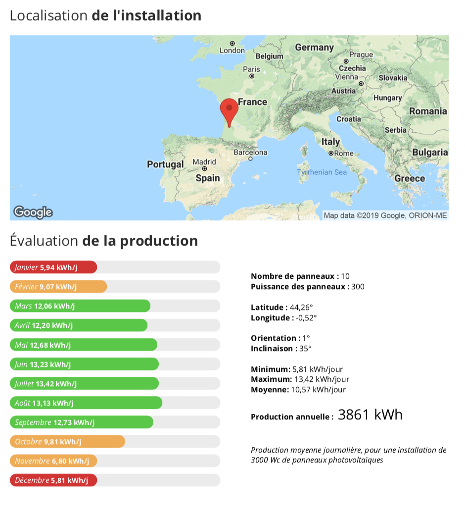

Alors j'ai par contre trouver l'outil de ce site qui est très simple et pas du tout repoussant:
https://www.wattuneed.com/fr/content/55 ... au-solaire
J'ai fait des comparatifs en prenant en compte tous les éléments orientation, inclinaison, pt gps et le meilleur rapport est Tout plein Sud à 35°
J'ai tenté de 20° à 45°
J'ai fait du panaché, bref pour une installation plein sud de 10 panneaux de 300w à 35° il me donne 3861KWH produit dans l'année
très chouette outil pas du tout barbare que je conseille.

mais les 2 autres ( http://re.jrc.ec.europa.eu/pvgis/apps4/pvest.php# et watuneed ) ne te permettent pas de simuler l'autoconsommation.
oui bien sur la production max est à plein sud 35 °
mais seule une comparaison entre la courbe de production et la courbe de consommation te permet d'optimiser les orientations et inclinaisons .
si tu ne veux pas faire de calculs alors le plus simple reste de couper la poire en deux : moitié EST moitié OUEST et de prévoir une solution extensible partir sur 2.4 kWc et garder de la place en toiture
