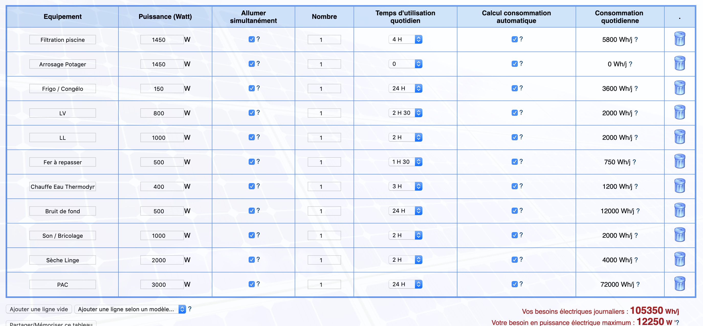

Du coup, j'ai lu pas mal le forum et ai regardé les kits pour auto-installation, vu que nous sommes bricoleurs avec mon père, je vais me lancer la dessus sur un kit de base et on verra le côté évolutifs dans les prochaines années (batteries, plus de panneaux etc ...)
A ce jour, je viens de faire 2 simulations via https://conso.calcpv.net
Version Eté
Version Hiver

- En 2018 j'ai consommé 17kwh avec 10000 en HC et 7000 en HP, j'ai depuis ce début d'année installé un chauffe eau thermodynamique Bourgeois 350, j'ai une filtration piscine qui tourne toute l'année de 1450W.
Mes questions :
- à partir de ces simulations, et des données que j'ai indiqué, pourriez vous m'aider à dimensionner mon auto-installation

Entre 2 et 3 kWc mais difficile d'être plus precis...

Pour simuler correctement il y a le logiciel Sunny design de Sma
Gratuit
Tu peux insérer ton fichier horaire de consommation
Par contre les onduleurs sont sma
Mais au moins tu peux affiner la puissance
Perso en stratégie je ferai comme chamoi05.

J'ai commencé les simulations avec CALC, j'ai trouvé ce site aussi : http://www.autoconsommer.com/simulateur ... ation.html qui a l'air bien pertinent et je vais aussi doubler avec Sunny design.
J'ai bien envie de partir sur une auto-installation à 3kwc plus je pourrai pas pour des raisons de ré-injection je pense et moins je serai limité car entre la piscine qui va déjà de Mai à Octobre de 9h à 19h prendre au plus fort de la production la moitié (1,5kwh) je peux ensuite à ces moments forts faire tourner mes LV et LL et poompe arrosage que je viens de changer 750w etc ...
