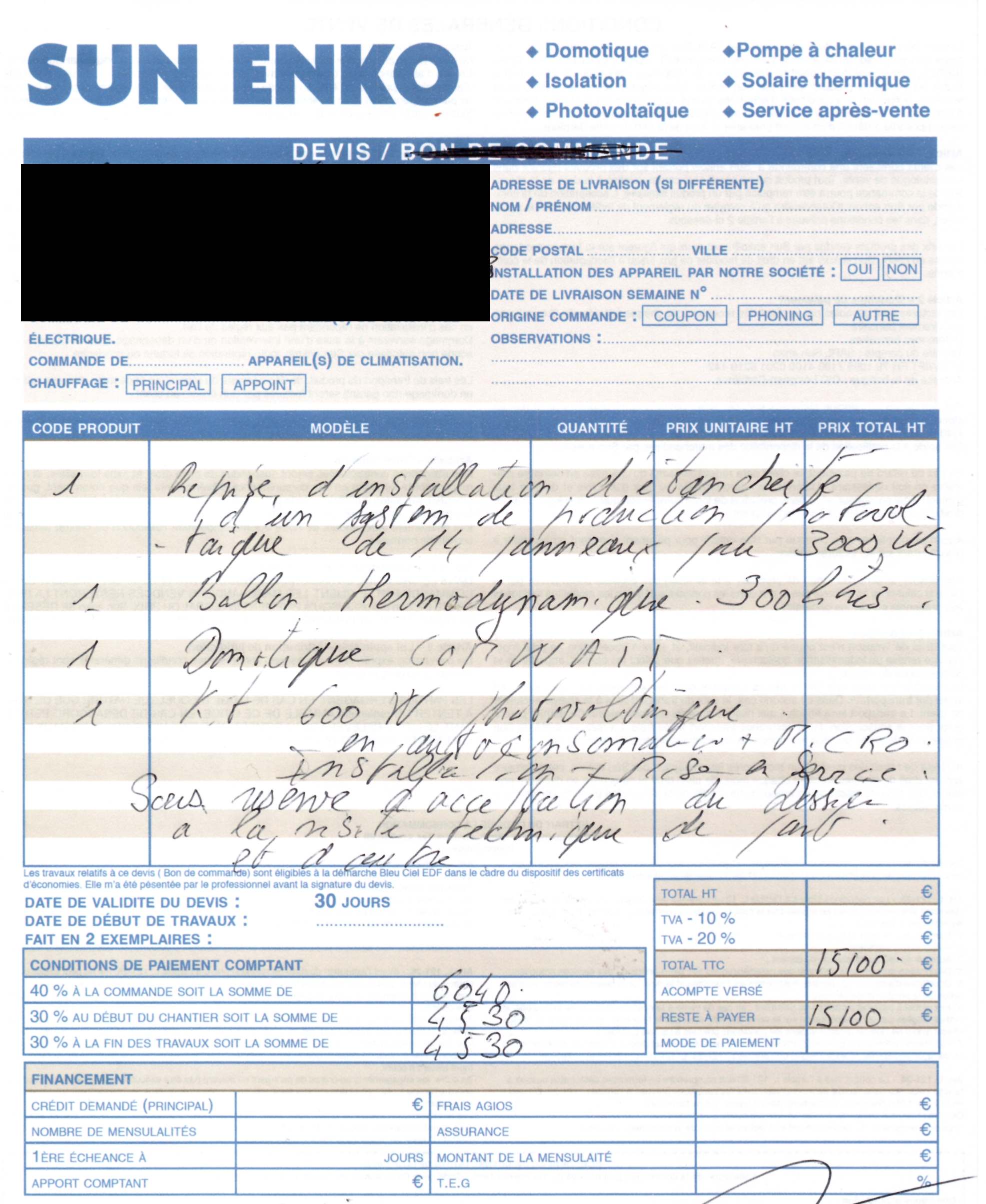

suite à un problème d’étanchéité de mon systeme solaire qui, grâce à UFC que choisir, viens de se débloquer, je dois refaire l’étanchéité complète de mon installation
ma situation:
installation 2970 WC, vente totale, installée en 2009, 14 panneau sanyo 210w
ombres portées (toiture voisine le matin , et arbres le soir)
production moyenne 3.5 MWh/an, maxi possible pour edf 4.450 MWh
mon projet: profiter du démontage des panneau pour remplacer mon onduleur qui a 9 ans par des micro onduleurs.
on me propose l’opération suivante:
passage en 7 micro onduleurs,
1 ballon thermodynamique 300l
1 kit domotique Comwatt
1 kit autoconsommation 600w (panneau/micro onduleurs, )
installation, garanties, etc
pour 11600 euros, avec promesse crédit d impôt de 2600 euros min
le reprise de l’étanchéité est mise à part (payée par l'assureur)
je n'ai pas pensé à lui demander la marque du matériel, ce qu je vais faire d'ici ce soir.
mes objectifs : économiser sur ma facture edf (+-1700 euro/ans actuellement)
être tranquille sachant que le nouveau matériel serait garantis 20 ans pour le solaire/microonduleurs, 10 ans pour le ballon.
mon onduleur actuel à 10 ans, c'est lui le maillon faible de ma production actuelle. il peux lâcher quand il veux! (demain ou dans 5 ans?)
Je ne peux plus aller faire le mariol sur mon toit... donc...je ne peux pas faire.
Merci de vos avis

:shock: c'est quoi cette arnaque ? ou as tu trouve cet installateur ? :?
il est très bien ton onduleur et oublie le ballon thermodynamique : surtout si tu te met à l'autoconsommation ... :sun:
quel probleme d'etancheite tu as eu avec un bac acier ? :?
poste ton devis de réparation :?
pourquoi tu ne t'ai pas adressé au forum pour que l'on te guide :(

Les prix sont libres en France...il n'y a donc pas d'arnaque, plutot une très mauvaise affaire (selon le coté où l'on se place)...
Faites donc réparer votre étanchéité. D'ailleurs, à ce sujet, vous devriez nous en dire plus pour connaitre:
-le problème de départ (type d'integration)
-la solution proposée et agrée par l'assurance decennale pour réparer ce désordre.
Pour le reste, vous allez payer l'installation de micro onduleur et d'un ballon thermo dont vous n'avez pas besoin le prix d'une installation complète de 3 kWc...sachant que la partie dépose/repose est comprise à priori dans le devis de réparation agréé par l'assurance, celà fait très cher le micro onduleue!
Mais c'est à vous de voir si vous souhaitez dépenser votre argent de cette façon! :mrgreen:

Messagepar cubitus » 16 janv. 2019 21:00
Bonsoir,
merci de vos réponses..
mon installe, bac acier.
le problème de fuite a été le cisaillement par les bac aciers de la bande d’étanchéité basse entre les bacs et les tuiles dû aux dilatation/rétractation des bacs sous l’effet de la chaleur.
mon installateur a fait faillite.. j'ai du me bagarrer pendant 2 ans pour que l'assurance décennale prenne en charge le sinistre. ils me l'on pris sur devis, sans se déplacer! ufc que choisir, rien que le nom de l'association a débloqué la situation!
le solution consiste à démonter tous les panneaux puis les bacs et refaire l’étanchéité a neuf avec la coupe en biseaux des tuiles basses et remonter les panneaux
de plus j'ai une perte assez importante le matin et le soir à cause d'ombres portées (toiture et arbres du voisin) (2 strings de 7 panneau)
sachant que mon onduleur sma3000 a 10 ans, qu'il risque de lâcher quand il veux. je pensais faire l’opération complète et repartir tranquille 10 ans pour le toit (assurance dommage ouvrage repart à 0) et garanti de 20 ans sur le matériel. et avec les micro onduleurs, j'optimiserais mon installation.
le devis,
j'attends la version "officielle" dactylo avec les details
quel serait le tarif 'juste' pour cette installation ?
si vous connaissez un professionnel qui serait intéressé qu'il n’hésite pas à me contacter. par contre, inflexible sur la dommage ouvrage vues les merdes que j'ai eue.
merci
par contre je suis d'accord, ca fait beaucoups,

Messagepar chamois05 » 16 janv. 2019 23:40
Pas la peine de demander la marque du matériel.
C'est trop cher, le ballon c'est pour pouvoir gonfler le crédit d'impôt.
Par contre ton idée de mettre des micros, à calculer.
Ta production paraît faible.
Vas sur pvgys faire une simulation.
À 60cts/kWh comme tu doit avoir, quelques centaines de kWh en plus par an ça doit faire des sous.

Messagepar alagnou » 16 janv. 2019 23:57
bonsoir
avis aux entreprises qui font gonfler le crédit d'impôt....
le trésor veille...en plus comme ma fille y travaille je lui ai donné l'adresse du site...qu'elle a communiqué etc etc...
faut pas les prendre que pour des c..s
ras le bol de ces pratiques ..car en fait c'est avec mes impôts ..

Ras le bol,
ce matin, je reçois un autre commercial,
les choses étaient bien claires, ma priorité, ma fuite..
obligé de l’écouter 2h15 sur son truc.. convaincant sur autoconsommation, la hausse vertigineuse de l’énergie que nous promettent Bruxelles. etc etc
bref , avec 3 KWc en autoconsommation un gestionnaire, un thermodynamique, un bla , bla, bla,... bref resterai à ma charge 25% de ma facture actuelle..... ouaip.. donc monsieur me propose une opération, je continue mes mensualités actuelles pour EDF, recuperation de mon crédit d’impôts, (montant a edf+ montant pour l'installation...) plus d'augmentation de tarif edf ou très peu, (25% de ma consommation) au comptant installation 19500 euro .. avec leur systeme, 21500 euro.... ben voyons!!
un simple calcul, au bout de 15 ans l’installation serais payée... :oops: :?:
le pire,
pour avoir le devis pour réparer mon toit (objet prioritaire pour moi) , il fallait signer.... un bon de commande!!! pour justifier le déplacement d'un technicien! évidement il était possible de l’annuler dans les 14 jours!!! bref, dehors!!!
:mrgreen: :mrgreen:

je reviens vers vous avec un autre devis,
il m'a l'air bcp plus serieux.
qu'en pensez vous?

C'est un bon devis me semble t'il. A un moment, j'ai cru qu'il s'agissait de remplacer les panneaux de l'installation...

devis plus que correct :lol: avec matériel connu et sans soucis :sun:
