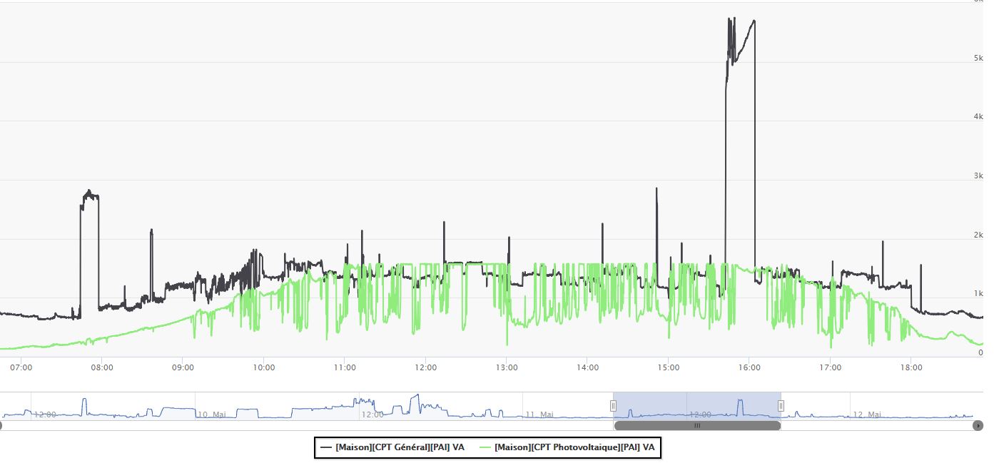

Bonjour à tous,
Petit graph qui compare les PAI (Puissance apparente instantanée) de mes deux compteurs (Général et Production PV) sur la journée d'hier plutôt ensoleillée (le pic de 15h42 à 16h05 c'est ma PAC qui fait mon eau chaude).
Bon même avec la pompe de piscine de 10h à 18h ça injecte un peu !
La production est vraiment plafonnée à 1570 VA !
Cela vous semble normal avec 8 panneaux 270 wc sur MO Enphase M215 ?
J'attends de recevoir la passerelle Enjoy pour analyser plus finement les 8 MO.
Merci par avance de vos avis !

les M215 ne sont pas sous dimensionne ?

Normalement les M215 sont compatibles (test sur le site d'enphase avec les caractéristiques de mes panneaux).
Je les ai acheté d'occasion après 3 ans de fonctionnement.
C'est vrai que je n'avais pas pensé à la sortie max des MO : sur la fiche technique ils parlent de 225 w de puissance de sortie max et 215 w en nominale
Les M250 sont eux à 250w en sortie nominale : ils sont surement plus adaptés : à voir si je rajoute 4 panneaux plus tard.
Du coup ma production est limitée par les MO sauf si sur les 8 j'en ai un qui ne fonctionne pas ! Je verrai avec la passerelle.
Sinon cela correspond à peu prés à 200 w par panneaux
Pour info mon toit est à 22 ° d'inclinaison et orienté à 155° Sud-Est
