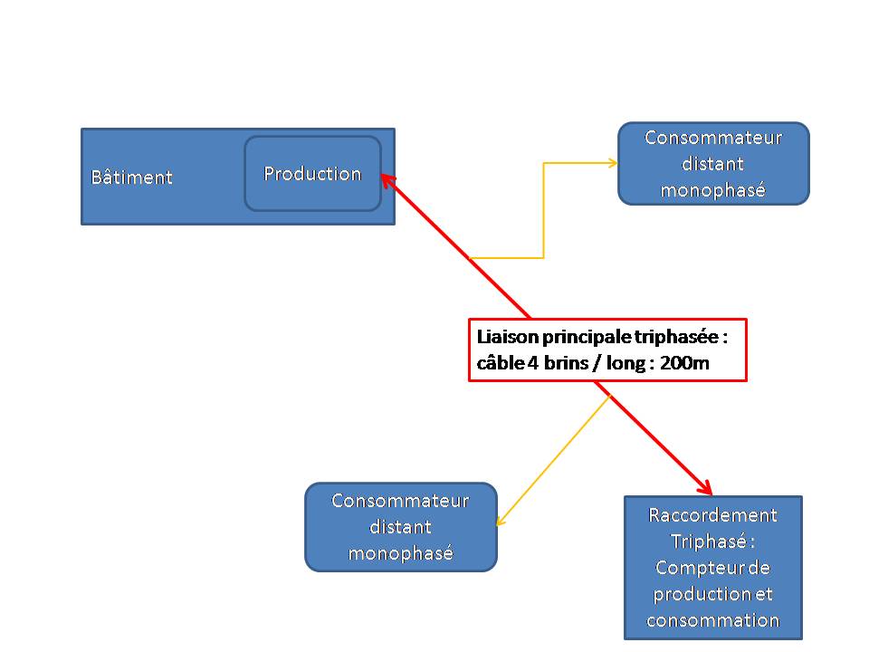

Mon projet se base sur une ferme dont le bâtiment principal est à 200m du raccordement au réseau.
Je compte installer des P.V. sur ce bâtiment et demander un contrat de vente du surplus.
Ma question c'est : est-ce que ma liaison principale (production<->raccordement), qui sera en triphasé peut aussi servir à alimenter des consommateurs (monophasés) sur le chemin.
J'ai fait un petit schéma pour plus de clarté.
Bon réveillon à tous !

bonjour
tu n as pas le droit de connecté des consommateurs sur la prod si vente totale
Philippe
producteur autoconso;gppep06916
écrire ce que l'on doit faire,faire ce que l'on a écrit et écrire ce que l on a fait
Sunpower et Fronius partenair INSOCO

ENR41 a écrit :bonjour
Mal réveillé ce matin ? :lol:
Donc il a le droit si c'est en vente de surplus ? Perso je dirais oui, mais vu mes compétences en la matière....

Re: Cablage liaison Enedis pour vente surplus
Messagepar ENR41 » 24 déc. 2017 11:48
oups
c est noël
bon les consommateurs distants si tu fait une tranchée ramène les au branchement
tu risquerait d avoir des coupure sur le réseau prod et ne pas savoir d ou ça vient
et la nfc 15100 c est tout circuit extérieur doit avoir sa protection en départ de ligne
Messagepar mariro » 24 déc. 2017 12:30
Donc si je comprends bien c'est possible... mais c'est du bricolage pas conseillé du tout quoi (voir pas vraiment autorisé) !
Messagepar JujuY » 24 déc. 2017 16:44
mariro a écrit :Donc si je comprends bien c'est possible... mais c'est du bricolage pas conseillé du tout quoi (voir pas vraiment autorisé) !
Oui c'est autorisé et c'est possible. Par contre, la réalisation pratique des points de dérivation n'est pas simple. D'où le conseil judicieux de ENR41 qui préconise d'effectuer ces points de dérivation, non pas sur le câble, mais aux extrémités.
Cela dépend de la configuration des lieux, les dérivations ne peuvent pas être réalisées en gaine sous terre.
Messagepar flen42 » 25 déc. 2017 11:59
Je plussoie !
Le plus rationnel est de faire un coffret de répartition avec des disjoncteurs en limite de propriété à côté de l'arrivée Enedis et de relier chaque bâtiment indépendamment. Ça coûte à peine plus cher en câble et ça prévoit les changements de destination des bâtiments.
Dans cette idée il faut tirer partout du câble triphasé même si il y a actuellement uniquement une utilisation monophasée.
Et bonnes fêtes à tous !!!

Messagepar Lucasol » 29 déc. 2017 17:39
Il faudrait détailler les "consommateurs distants monophasé" il se situent seulement à deux endroits où c'est juste pour simplifier le schéma? Quels distances? C'est pour alimenter quoi?
Le mieux serait de refaire le même schéma avec toutes les distances pour te proposer des idées
Messagepar birdynam » 02 janv. 2018 22:36
Eh bien merci beaucoup pour toutes ces réponses !
C'est très instructif pour moi.
Des points de dérivation faits dans les règles ça n'est pas possible de les placer dans un regard hors d'eau je suppose ?
C'est sur que ca serai plus simple que tous les consommateurs distants aient leur propre câble jusqu'au tableau électrique.. mais ça fait plus de câbles ça !
Pour clarifier les consommateurs distants ça sera :
-4 pompes 1000w chacune à un endroit différent, les distances varient aussi mais je dirai environ 80m du bâtiment principal en moyenne.
-un module sanitaire (chauffe eau+ventilation+éclairage) à 100m du bâtiment principal
-un portail électrique à 200m du bâtiment principal.
-possiblement une maisonnette dans le futur (disons 4000w max) à 100m du bâtiment principal.
un petit schéma sera peut être plus clair :
Et joyeuse année 2018 à vous :-)

Messagepar Regismu » 02 janv. 2018 23:19
tu peut mettre des modules à chaque endroit puisque je suppose que tes différents bâtiments seront aussi alimentés en electricite :sun:
Messagepar Lucasol » 06 janv. 2018 17:48
Je te conseil de mettre un coffret électrique "au milieu" où a l'emplacement le plus judicieux en fonction de la distance et section de t'es différents câbles.
Avec un disjoncteur principal et un disjoncteur par départ.
Pense au fait que toutes t'es terres doivent être interconnectées
Messagepar ENR41 » 06 janv. 2018 18:44
et des DD sur chaque départ pour éviter de couper tout en cas de défaut d isolement
Messagepar Lucasol » 06 janv. 2018 20:32
ENR41 a écrit :et des DD sur chaque départ pour éviter de couper tout en cas de défaut d isolement
Tu parles de défaut d'isolement côté DC? Si oui les onduleurs feront leurs boulot!
Je ne vois pas l'intérêt de mettre des différentiels dans cet éventuelle Tgbt, des différentiels à chaque bâtiments ou consommateurs oui.
Messagepar ENR41 » 07 janv. 2018 09:54
je parle pour les pompes et le portail
Messagepar birdynam » 08 janv. 2018 09:02
merci pour vos réponses et vos conseils,
Si je comprends bien, je peux avoir une seule liaison production-->raccordement (qui serait en triphasé). SUR cette liaison je peux mettre un/des coffrets pour faire des départs vers consommateurs (monophasés).
Il me semble que j'ai deux points principaux :
-le bâtiment principal ou se trouve la production.
-et le module sanitaire qui est au milieu de presque tous les consommateurs.
Donc un coffret proche du module sanitaires, avec des protections sur chaque départ. Après à moi de trouver la bonne configuration pour équilibrer les phases. Ça me parait très bien !
Je pensais que je pouvais mettre une terre à chaque coffret pour ne pas avoir un brin de plus dans le câble principal ?
