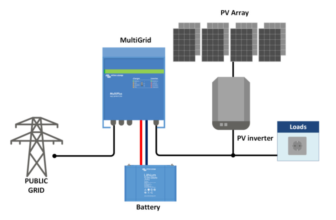

ericg a écrit : la solution Multiplus pour gérer un site isolé en bus AC est une solution réfléchie,
Ta réponse me fait m'interroger à plusieurs titres.
comme tu le dis c'est du matériel professionnel pour un site isolé en bus AC, une question, moi je ne suis pas professionnel loin s'en faut, Est ce que le rajout du multiplus sur une installation PV est validée et conforme a la norme qui s'applique aux installations connectées au réseau.
la réglementation pour les site isolés du réseau et connecté au réseau est elle la même?
ericg a écrit :
L'avantage de ces solutions, par rapport à un onduleur hybride type WKS c'est que l'on gère le PV et les onduleurs associés independamment de la partie DC et onduleur.
Pourrais tu s'il te plait développer:
d'avance merci de nous éclairer,

ce bel appareil est est doté de deux sortie AC: (AC-out-1), une sortie auxiliaire (AC-out-2).
il est hors de question de brancher la sortie AC-out -1 sur une prise comme vous le feriez pour votre installation PV, car en cas de coupure réseau, si c'est branché ainsi, je plaint les technicien qui interviendrais sur le réseau a proximité de votre installation et même s'il le multiplus est équipé d'une pince qui pourrait éviter l'injection dans le réseau nous serions loin du sujet qui nous animait. La fonction Back-up d'une installation PV.
Je n'ai lu nulle part que l'ajout de cet appareil, s'il permet la continuité d'alimentation électrique de certains appareils, je ne peux pas en déduire que l'installation PV avec les MO APS continuerait de produire pendant la coupure réseau.
les MO devant être alimente en AC pour produire.
je ne rentrerais pas dans les détails mais il faut que prévenir les personnes intéressées, que tout comme je l'ai fait dans mes bidouilles, les appareils a alimenter en cas de coupure réseau devront OBLIGATOIREMENT être branchés sur ces sorties. je vous laisse lire l'utilisation de la sortie auxiliaire, m’étant maintenant fait une idée assez précise de cet appareil.
en fin de compte c'est exactement la même chose que j'avais installé chez moi avant mon installation PV sauf qu'effectivement le fabriquant a envisagé une mesure pour gérer la charge des batteries avec un surplus solaire.
bien entendu c'est du matériel professionnel, plus costaud que celui que j'avais acheté. il va a 5000va avec une crête a 9000. le mien 1500va, le double en crête. donc le multi plus est parfaitement adapté a un site isolé avec un parc de batteries conséquent. qui permet selon le modèle installer de faire fonctionner sa table induction et son four électrique quand il n'y a pas de courant.
néanmoins, dans le futur, quand la technologie des batteries lithium aura évoluée, notamment vers les lithium/titanate, il faudra que je m’équipe d'un chargeur plus conséquent que celui de mon petit onduleur chargeur qui lui ne peut charger que des batteries au plomb ou assimilés.
pour ceux qui seraient intéressés par un onduleur-chargeur, il faut veiller a acheter un onduleur PUR SINUS
comme mon installation est pourvue d'un relais de découplage en cas de perte de réseau et que j'en ai même commandé un deuxième, un jour, je me lancerais dans un test:
je déplacerais les relais Q entre le disjoncteur et le tableau électrique de ma maison, simulerais le réseau avec mon onduleur, en plaçant deux chargeurs de batteries qui compenserait l’énergie prises sur mes batteries onduleurs lorsque celui-ci simulera le réseau.
de cette façon en s'isolant du réseau, je devrais pouvoir être autonome si la production est supérieure a la consommation.
bien entendu les très gros consommateurs qui me font dépasser la production de mon installation ne seront pas alimentés.

Le multiplus II est un appareil pourvu du relais VDE donc il n'est pas développé pour du site isolé comme les autres appareils mutliplus mais pour l'autoconsommation avec fonction back up si architecture bien choisi.
Et bien si maiS IL faut savoir opter pour la bonne architecture système, je le répète c'est le mutiplus II qui se découple du réseau et c'est lui qui fournit la tension/fréquence aux MO

Avel Heol a écrit :Le multiplus II est un appareil pourvu du relais VDE donc il n'est pas développé pour du site isolé comme les autres appareils mutliplus mais pour l'autoconsommation avec fonction back up si architecture bien choisi.
eh bien ça c'est une bonne nouvelle, ta solution n'est pas mal.
Par contre je ne comprend pas une chose, si on reprend un autre discussion sur le forum :
Avel Heol a écrit :Pour APS, il sera tjrs possible de venir adjoindre une architecture avec un système d'onduleur chargeur type multiplus II Victron Energy complémenté par des batteries au lithium de différentes marques mais ce n'est pas un système totalement propriétaire à APS comme le fait Enphase.
pourquoi le multiplus 2 ne fonctionnerait il pas sur mon installation enphase avec des IQ7 et IQ7+, car peut être que tu as fini par me convaincre d'acheter ta solution.
bah, ai je mentionné qqe part que ça ne fonctionnerait pas avec Enphase ? Oui bien sûr que cette architecture n'est pas dédié à APS et serait tout à fait compatible avec IQ7 et IQ7+.
Le multiplus II dans cette configuration autoconsommation est en mode ESS ( energy storage system ), j'ai oublié tout de même de préciser qu'il faut lui adjoindre le boitier de monitoring Victron Color Control GX
Pour aller plus loin et voir qu'il n'y a pas que Victron, cette architecture est aussi possible avec l'onduleur chargeur Sunny Island de chez SMA

Cette solution onduleur Multiplus-II couplé à des aps (YC600 ou autre de la même marque a la norme VDE) m’intéresse (suite à mes interrogations dans un autre fil).
Donc si je résume, il suffit d'ajouter le onduleur Multiplus-II (couplé à un jeu de batteries) pour que cela puisse faire fonctionner l'installation en cas de coupure Enedis (et donc isolement sécuritaire)?
Cela sous entend, d'après les contributions de Avel Heol, qu'en cas de panne prolongée, les APS continuent d'alimenter les batteries lors d'une telle configuration?
A quoi sert le Color Control GX?
Enfin, quelqu'un a-t-il déjà mis en place cette configuration et nous donner son avis?
thierry_c
Messages : 5263
Enregistré le : 28 avr. 2009 01:00
Localisation : eybens
Re: Système évolutif pour autoconso / Blackout - coupure prolongée
Messagepar thierry_c » 25 avr. 2019 08:49
petite précisions:
le multiplus II est un multiplus mais avec deux relais de découplage en tête (seulement 1 sur le multiplus) il n'est en rien optimisé pour l'autoconso
le color control gx est le cœur du systeme, et c'est lui qui va gérer les flux d'energie pour optimiser l'autoconso !
j'ai realisé en 2010 la première installation hub 1 de victron en france, et on a suivie l’évolution des systèmes, y a pas photo, la solution victron est la plus souple et la plus abouties.
un petit détaille, le rapport de puissance entre le multiplus et la puissance d'onduleur ac couplé a ça sortie doit être supérieur a 1 !
en gros si tu as 3Kva d'onduleur il faut minimum un multiplus 3000 !
pour le retour on a pas mal d'installation un peu partout dans le monde sur ce principe et pas de soucis ça s'autogere très bien, la seul chose, c'est qu'il faut bien paramétrer l'ensemble !
et pour vraiment avoir un bon suivie de l'installation faut rajouté deux compteur, un en tête de réseau et un sur la ligne de production pv !
