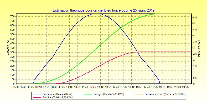

Comme toujours, c'est l'étude de son profil de consommation qui guide la pose et la puissance à mettre. Si on a une forte consommation à midi, il est préférable de mettre tout au sud.
Dans le cas d'une pose au sol, la configuration Est-Ouest peut être très intéressante : réduction du pic de midi mais également gain de place et simplification de la pose (le support supportant à la fois le module orienté Est et le module orienté Ouest). Par contre, attention à l'inclinaison qui ne doit pas être trop forte.
Pour le fun, comparaison typique d'une installation de 1200 Wc avec un bruit de fond de 300 W.
Plein Sud :
Est-Ouest :
On note qu'on gagne pas grand chose le matin et le soir (quand y a pas de Soleil, y a pas de Soleil !). Par contre, on réduit fortement le pic de midi et le surplus.

lr83 a écrit :Comme toujours, c'est l'étude de son profil de consommation qui guide la pose et la puissance à mettre....
On a même moins de puissance par ex à 9h25 et 16h10 (~450W N-O vs 550W plein S), et on perd presque 2 kWh par jour de production :roll:
