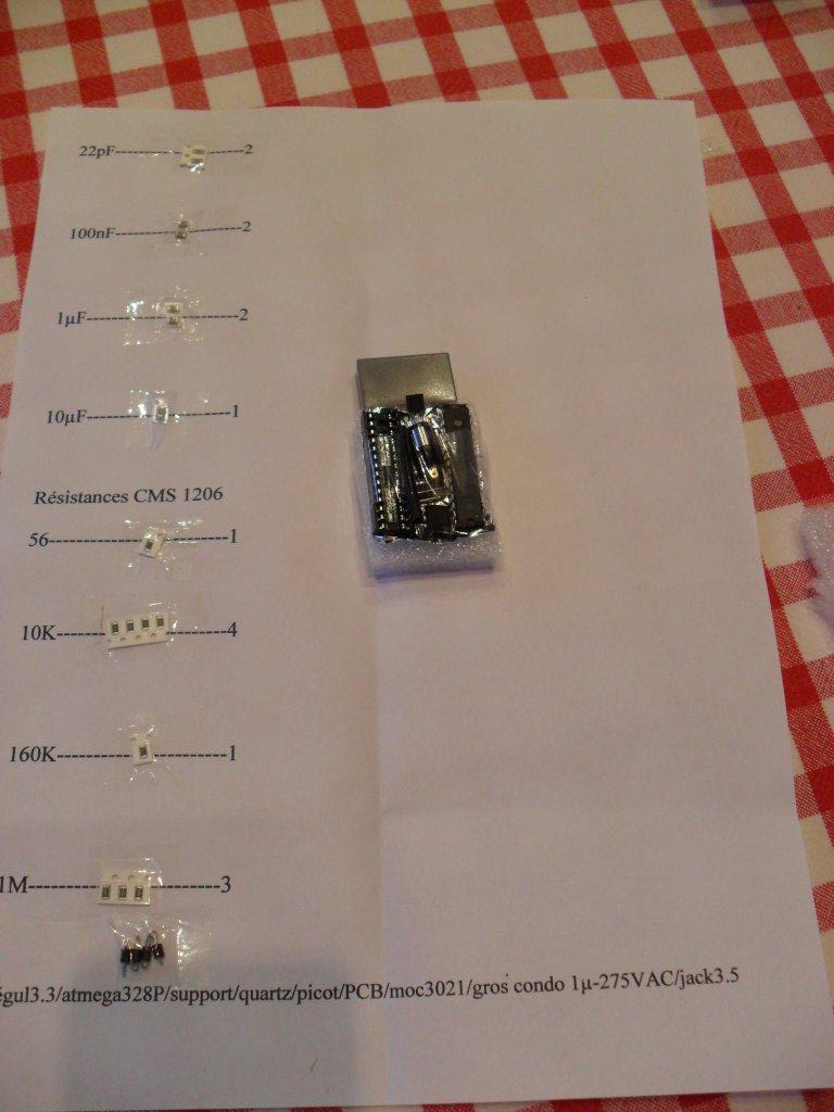

La première commande est prête !
les composants sont petits et il n'y a pas de rab ! alors attention au déballage.
les résistances sont notées mais pas les condensateurs.
je peux pour l'instant fournir que les kit 15€
il y a un problème avec les SSR commandés chez TME (tignous84 pourra en dire plus).
je prévois de commander les chinois et faire la modif pour ceux qui ont commandés des SSR, ça prendra donc plus de temps.
Pour les kits complets, c'est tignous84 qui gère, il avance plus vite que moi !
pour les kits 40 sans SSR (sur ma liste je n'ai que Marco26500) tignous84 en a aussi quelques un, je m'en occupe après.
voici la liste de kit 15 que je peux fournir.
il suffit de m'envoyer votre adresse postal en MP et je fournirais mon paypal ou mon adresse pour paiement par chèque.
