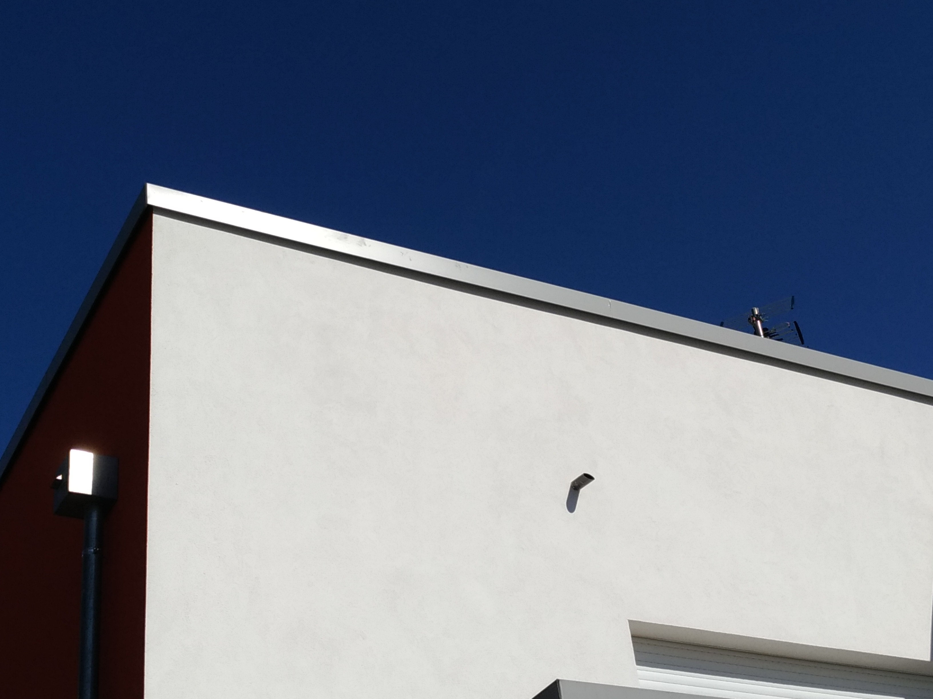

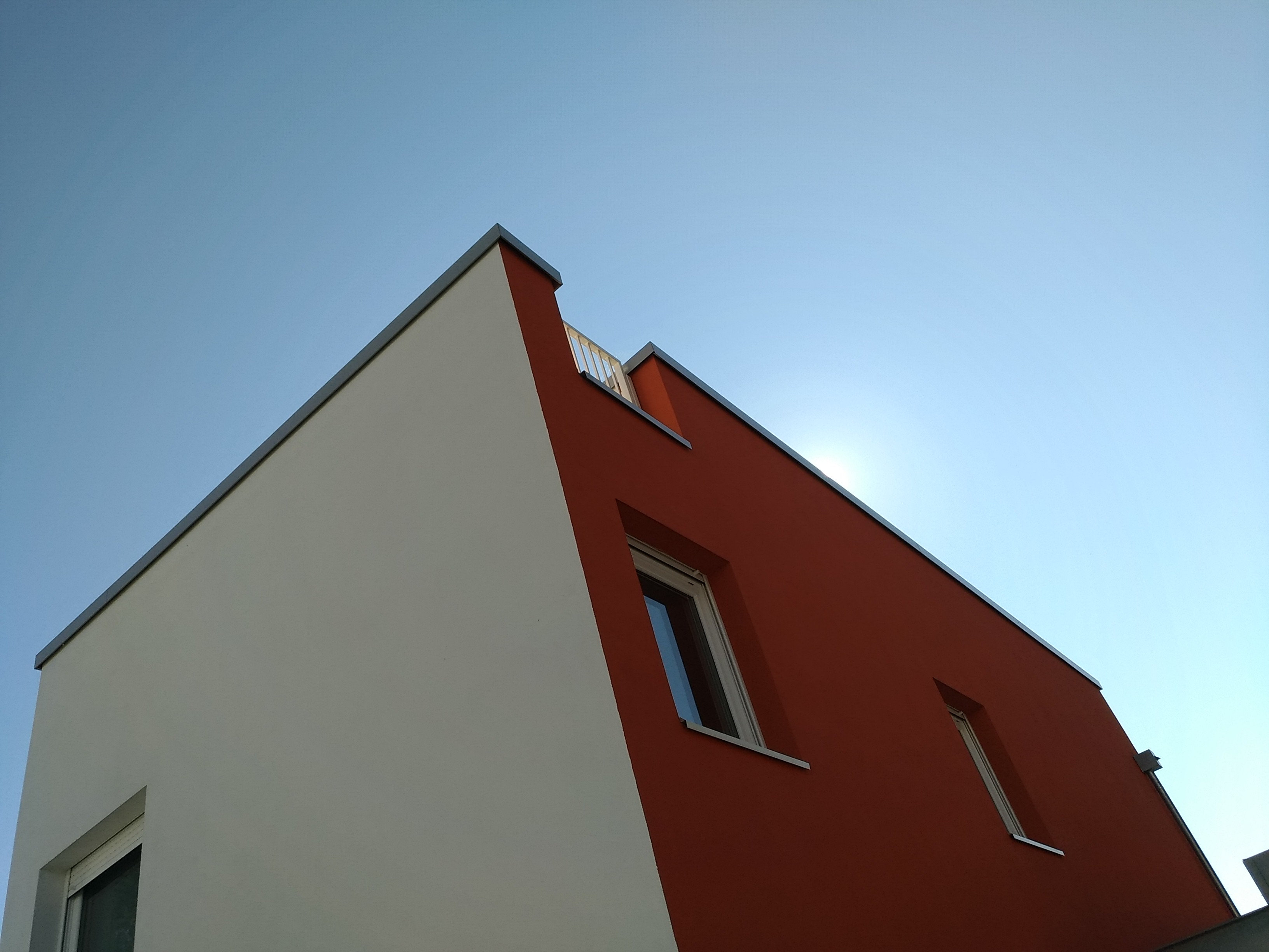

Messagepar strati » 21 oct. 2018 14:11
Hello,
Petite photo depuis le RDC :
Sinon, en taille "mure exterioeur" on a du
Largeur : 4.70m -2*20cm (l'épaisseur du mur) => 4.30m
Longueur : 10.75m -2*20cm (l'épaisseur du mur) => 10.35m
On observe que sur la photo le tirage d'eau pluviale est à environ 1m en dessous du "haut du mur". Très sérieusement, je me tâte de "démolir" une parti de ce mur qui est un délire purement architecturale du VEFA...
Messages : 4368
Re: Toit plat avec rembarde à abattre ?!? ou ...
Messagepar flen42 » 21 oct. 2018 19:03
Si la largeur est au SUD tu peux poser 3 rangs de 2 modules que des supports renusol.
Si la longueur est au SUD, tu peux poser 1 rang de 5
si tu poses les modules sur une structure haut 1 m,
Est/ouest incliné va 5 degré mini alors tu peux poser 3 lignes de 5.
Il faut un espace de 50 cm périphérique pour accéder
Si tu tombes l'acrotère tu ne gagnera pas beaucoup.
