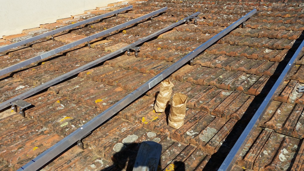

J'ai utilisé une planche pour fixer les crochets à la bonne hauteur:
BDPV 3kWc et sujet
BDPV 14,4kWc et sujet
Messages : 3749
Re: vos bon plans pour fixation economique en surimposition (qui tient au vent...)
Messagepar lr83 » 05 sept. 2018 13:31
Mettre une planche, c'est exactement ce que je préconisais dans mes guides.
Et plutôt que de mettre des rondelles ou faire des encoches dans la planche, il suffit simplement de mettre une petite cale entre les chevrons et la planche pour avoir la hauteur souhaitée.

Au final, ça donne ça:
Les rails sont verticaux car c'est pour du Solrif...
et pour anticiper:
coût du support: 18 supports 80€, profilés alus 100€
BDPV 3kWc et sujet
