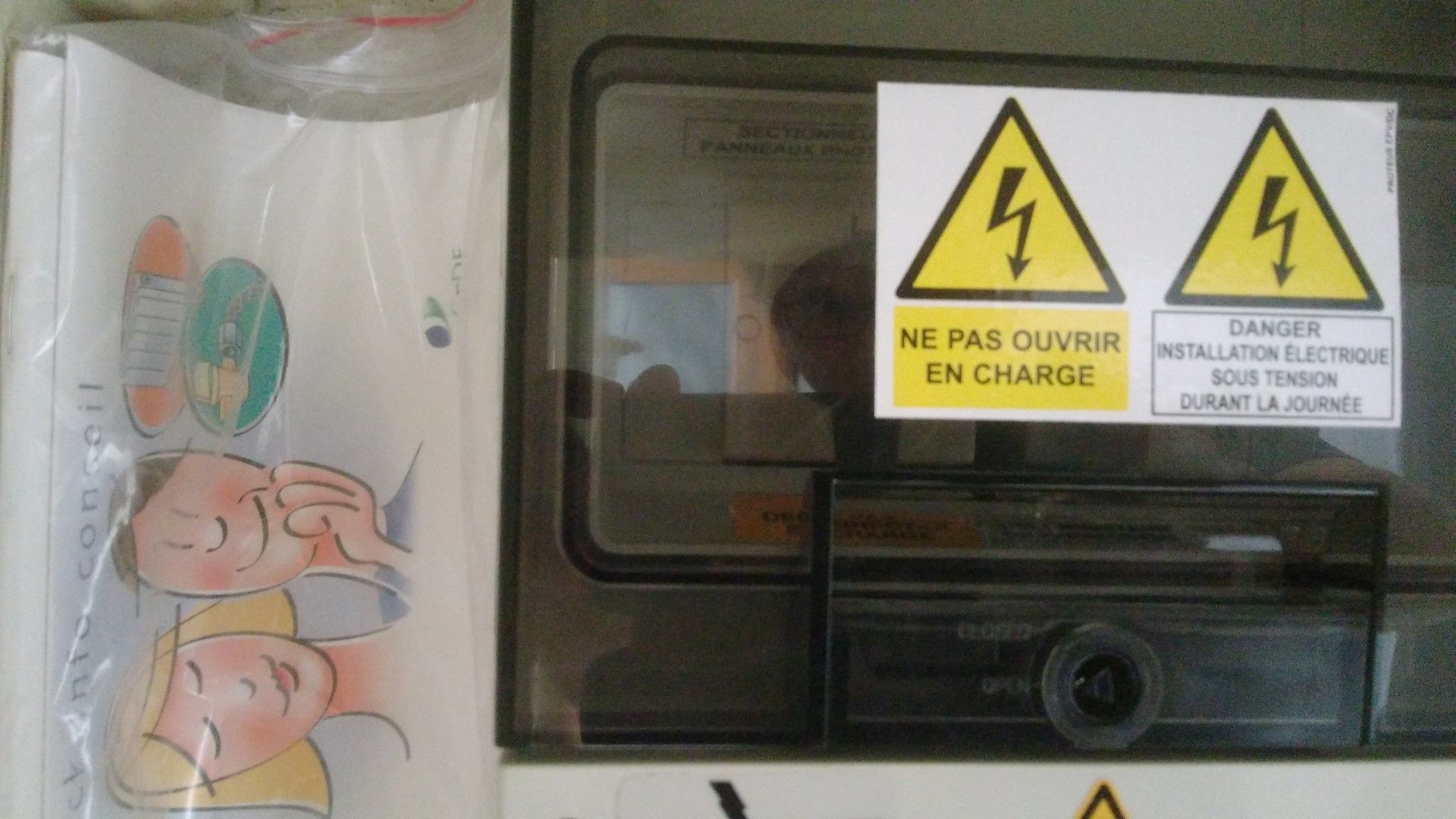

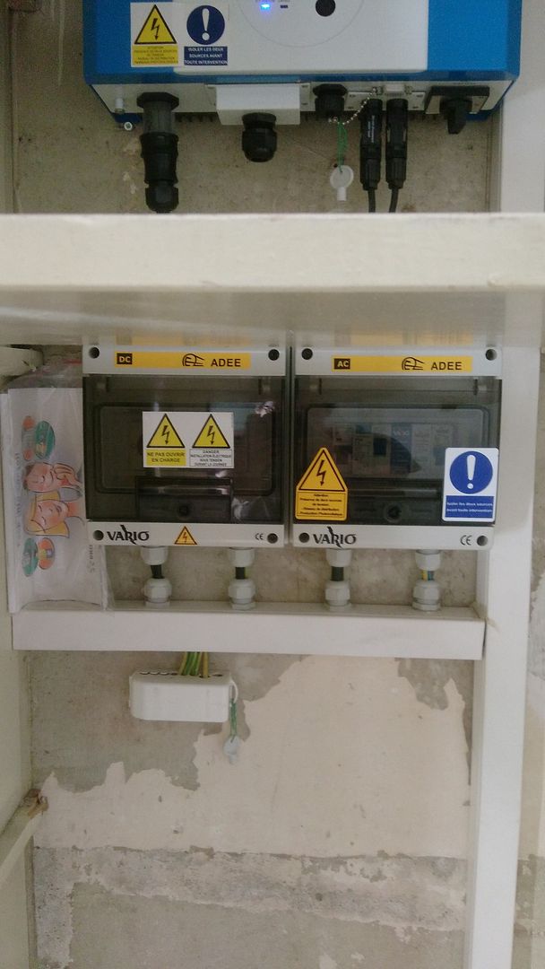

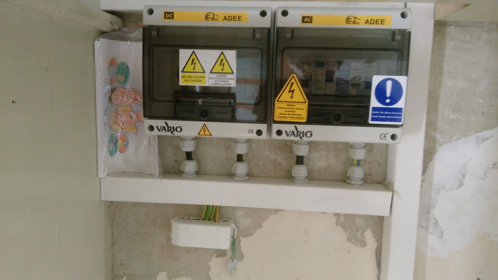

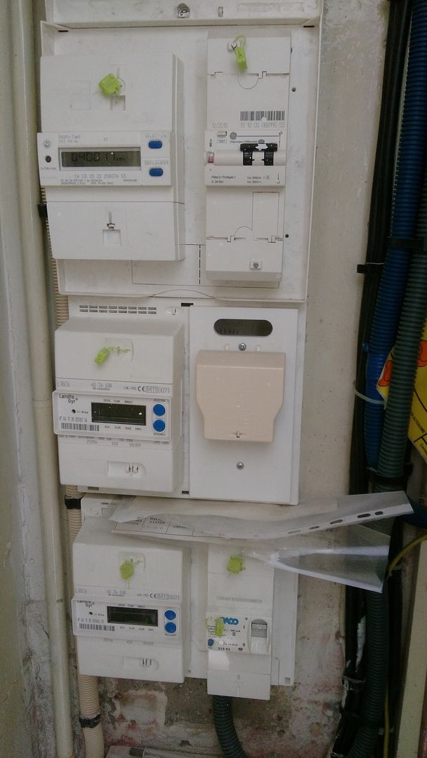

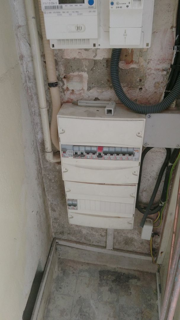

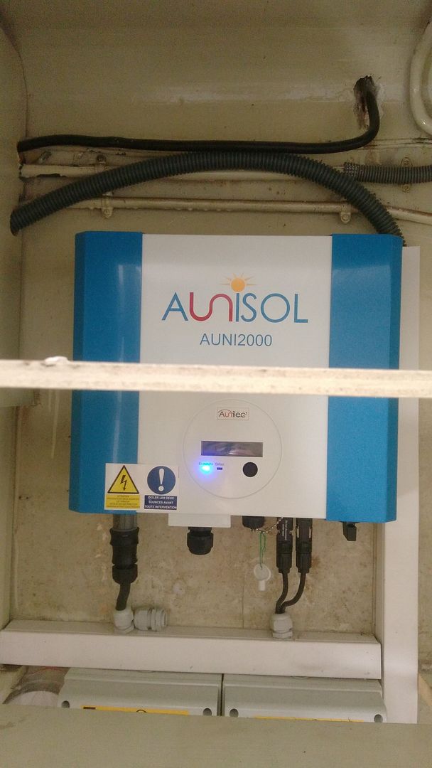

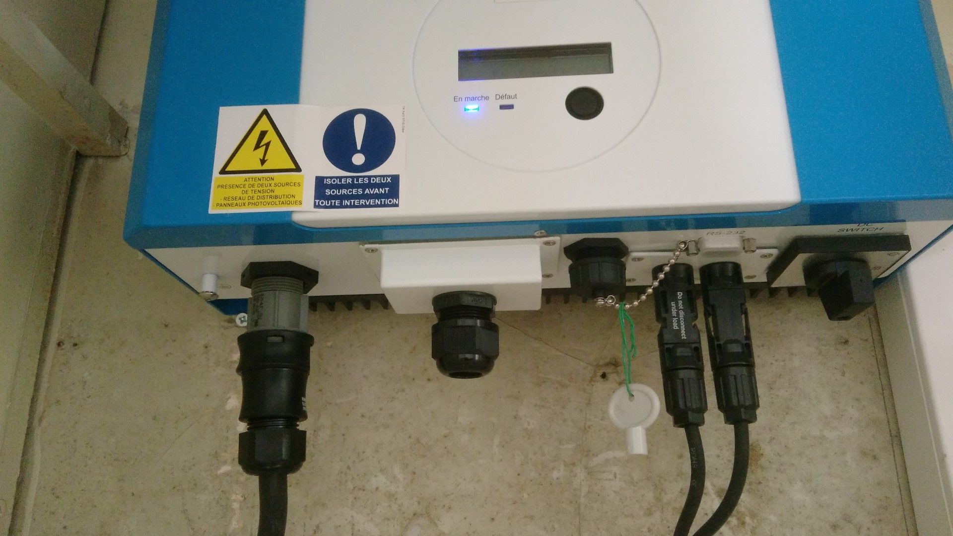

Je veux quand meme comprendre la manip que vous etes plusieurs à m'avoir décrit. Donc voila les photos de l'installation :
Mes 3 compteurs: celui de conso en haut avec son disjoncteur (qui etait donc off mardi), celui qui indique ma production au milieu, et un 3ieme qui indique toujours 0 avec un disjoncteur (?).
Mon tableau electrique.
L'onduleur avec sa belle led bleue
Des trucs en dessus avec plein de warnings !
Le dessous de l'onduleur :
Les deux trucs en dessous en gros plan :

Il manque la photo en gros plan des deux coffrets avec la porte ouverte.
Néanmoins la manipulation de mise hors service est la suivante :
  1. Abaisser la manette du disjoncteur ERDF situé tout en bas (marque BACO)
  2. Abaisser la manette bleue de l'interrupteur différentiel (marqué BF42) dans le coffret AC (coffret de droite)
  3. Abaisser la manette grise du disjoncteur le plus à gauche du coffret AC
  4. Tourner la manette du sectionneur DC sous l'onduleur (en bas à droite de l'onduleur)
  5. Tourner la manette du sectionneur DC dans le coffret DC (coffret de gauche)

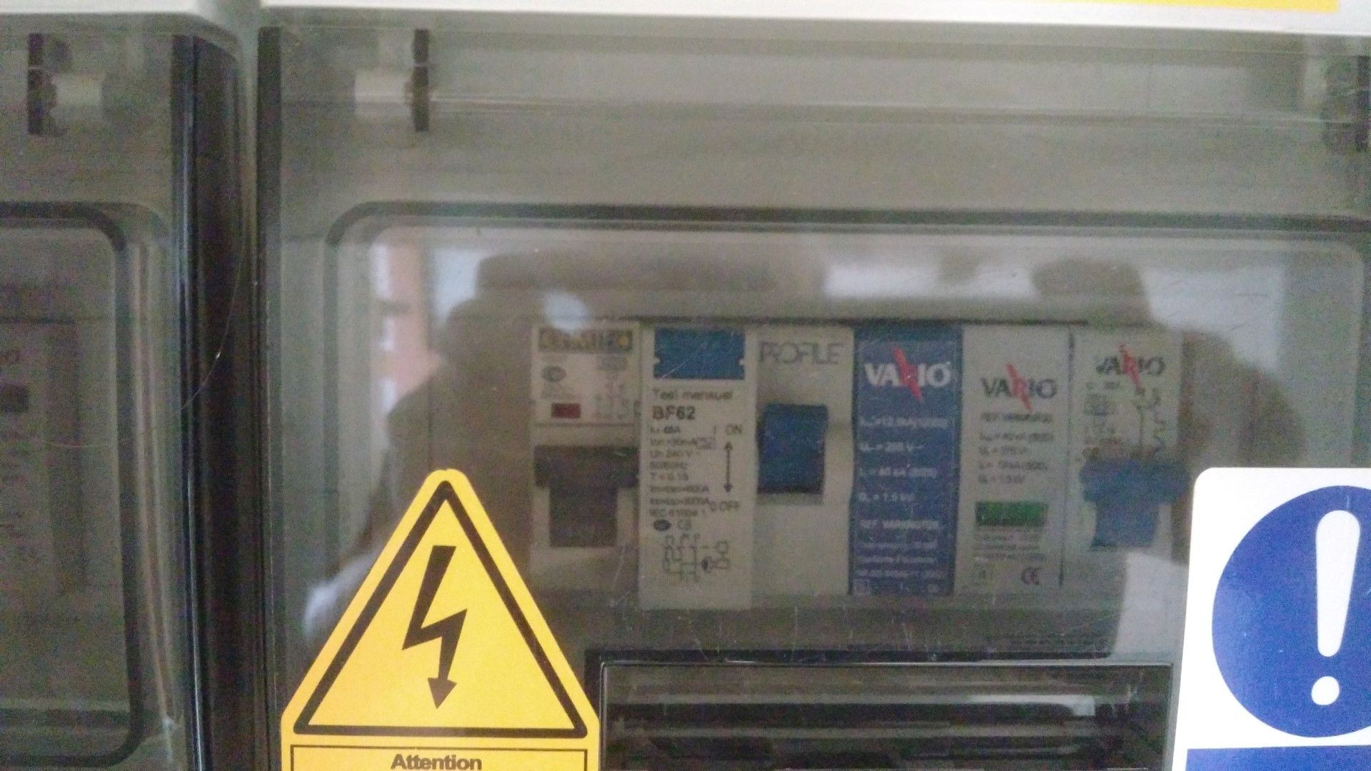

JujuY a écrit :Il manque la photo en gros plan des deux coffrets avec la porte ouverte.
J'ai pas osé les ouvrir au vu des multiples warnings affichés dessus :oops: :oops: :oops: :oops: :oops:
Merci pour la manipulation, que je ne manquerai pas de faire la prochaine fois !!
Petite précision quand tu dis :
JujuY a écrit :Abaisser la manette bleue de l'interrupteur différentiel (marqué BF42) dans le coffret AC (coffret de droite)
C'est bien le petit bouton bleu où ya écrit Test mensuel et BF62 ?
Messages : 7536
Re: Aunilec Auni2000 : defaut général, késako?
Messagepar JujuY » 08 sept. 2016 15:48
Tes coffrets AC et DC comportent une porte semi-transparente que tu peux ouvrir pour intervenir (manœuvre de réarmement, etc) sur les disjoncteurs. C'est cette porte que je te demandais d'ouvrir pour mieux voir l'appareillage en photo. L'ouverture de cette porte est sans aucun danger, malgré tous les stickers 8-)
Tous ces stickers sont imposés par la norme NFC15 712 dernière mouture :lol:
Les coffrets AC et DC comportent chacun 4 vis de fixation de la partie avant du coffret. En dévissant ces 4 vis, on peut accéder aux circuits sous tension et là il faut être conscient et former pour savoir ce que l'on fait. sinon :o
L'interrupteur différentiel BF62 (et non pas BF42 comme je l'ai écrit par erreur) comporte deux modes de manœuvre :
  • La manette de droite qui agit de manière mécanique sur l'état de l'interrupteur
  • Le bouton de test rectangulaire en partie haute qui agit de manière électrique en provoquant un courant de fuite qui entraîne le déclenchement mécanique de l'interrupteur
Ces deux modes de manœuvre conduisent au même état final : l'interrupteur est ouvert. Donc c'est comme tu veux 8-) Personnellement je préfère le bouton de test.

Oups désolé, c'est la premiere fois que je touche à cet onduleur, je pensais pas mal faire...
Si demain matin le message d'erreur réapparaît, je fais la manip complète de reboot que vous m'aviez indiqué. On verra si ça corrige le souci.
EDIT: ras ce matin (le lendemain donc), tout a démarré normalement, je produis peu (nuageux) mais c'est OK. A suivre.
EDIT du 27 avril: RAS depuis, tout va bien !
