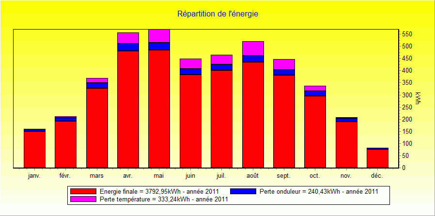

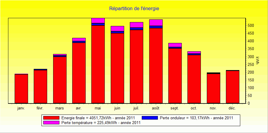

On peut facilement affiner les pertes "globales" données dans PVGis. Ces pertes regroupent essentiellement les pertes onduleurs, les diverses pertes en câblage (j'inclus la dedans le mismatch et toutes les petites pertes diffuses) et les pertes en température. Par défaut, elles sont de 14% ce qui est assez important surtout pour les onduleurs TL.
Voici deux comparatifs sur deux installations.
La première, module Conergy (coeff temp de -0,45%/°C) avec onduleur SMA SB3000 (rendement max 95%) en Auvergne donne une perte d'effectivement 14% :
La seconde, module Sanyo (coeff temp de -0,30%/°C) avec onduleur SMA SB3000TL-20 (rendement max de 97,1%) en PACA donne une perte de 8% :
La première installation est sur bac acier, la seconde sur PST. Il est clair que la ventilation joue un rôle capital pour les pertes en température.
Globalement, une perte de 10% me paraît donc plus pertinente.

Pas mal Ir83
pour moi c'est un peu plus concret
Quand tu dis perte onduleur, tu inclus tout le cablage? Parce que je ne vois pas perte cablage
