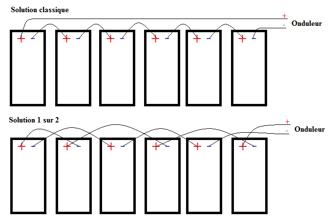

Belle installation :D
Y a effectivement un souci au niveau du câblage => création d'une boucle EM importante.
Il faut absolument que les câbles DC + et - cheminent côte à côte afin de générer le moins de surface possible. La solution classique est de ramener un câble à partir du dernier module connecté. Dans le cas présent, vu que les longueurs des câbles sur les modules sont assez longs, y a une astuce simple pour corriger le problème : suffit de câbler les modules en connectant les + et - un module sur deux (autre avantage, on réduit la longueur DC). Eventuellement, il faudra une petite rallonge par passer d'un rang à l'autre.
Un dessin sera plus clair :
Et on prendra soin d'attacher les câbles DC entre eux avec des petits coleson.
Autres points :
- il faut toujours laisser un petit espace entre les modules pour la dilatation thermique de l'ensemble module + rail.
- il manque la mise à la terre de l'ensemble

merci a tous pour ces informations
effectivement la solution 1 sur 2 me semble bien
Je ne connaissais pas
je vais faire quelques tests
