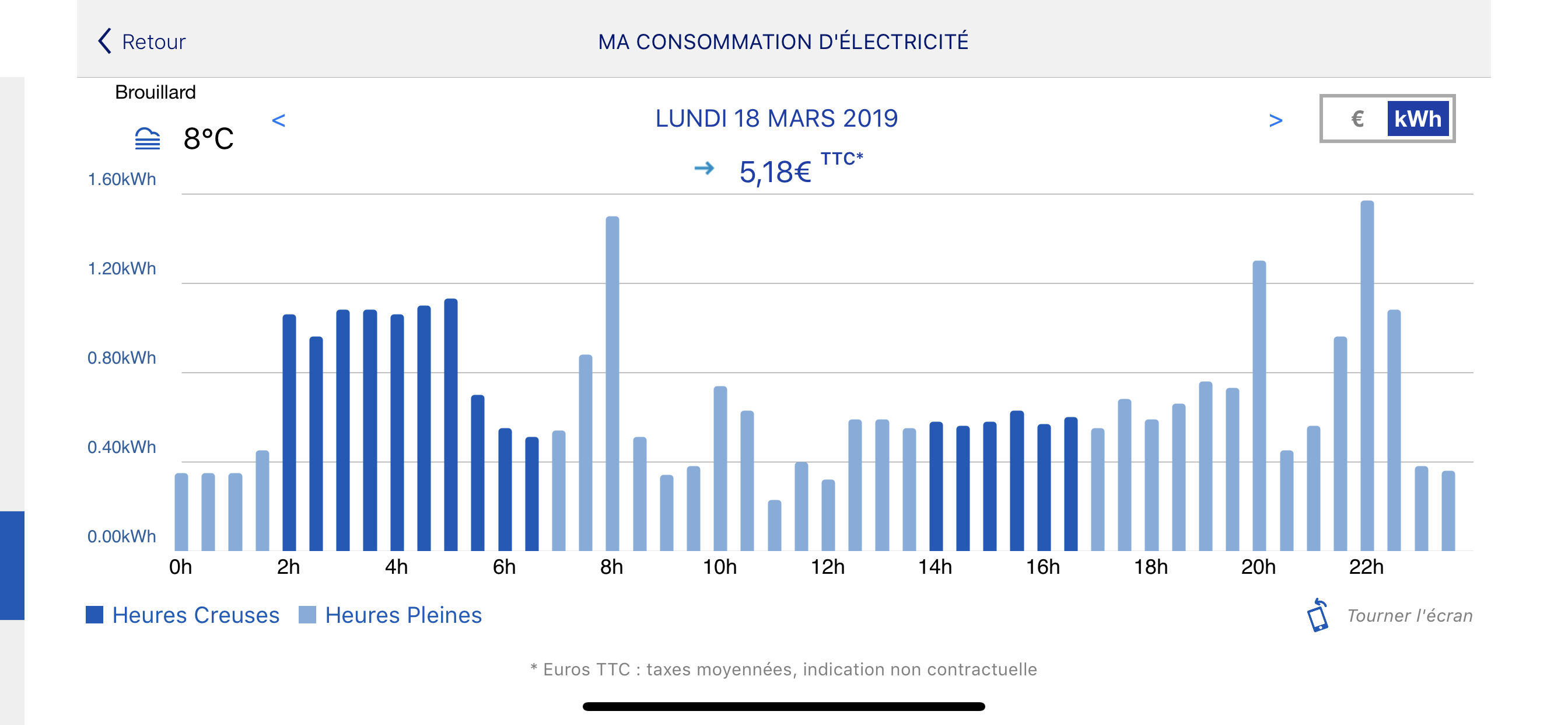

j'ai la place mais vu mes relevés de conso avec linky en ce moment ça ne semble pas justifié même avec une pompe piscine de 1,5kw qui tourne pour le moment en Hc de nuit pendant 4H mais que je mettrai ensuite de jour de 10h à 18h.
ça me ferait 2 panneaux en plus + 1 MO + cablages + fixation soit environ 600 euros poru du surplus pas forcément consommé je suis pas certain de la pertinence du truc ..
Voici mes 3 derniers jours de relevés de conso :

Messagepar alexi92 » 20 mars 2019 14:48
le prix TTC baisse de jour en jour :D :D

Que veux tu dire par là ?

Messagepar alexi92 » 20 mars 2019 15:25
Sur les graphiques de consommation :sun:

C'est lié a la meteo, couvert, brouillard et soleil :D :D :sun: :mrgreen: :arrow: :arrow:

alexi92 a écrit :Sur les graphiques de consommation :sun:
Ha oui héhé !
Laurent tu as vu mes graphiques 2,4 kwc est plus adapté non ?
