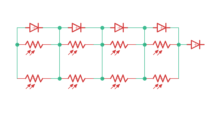

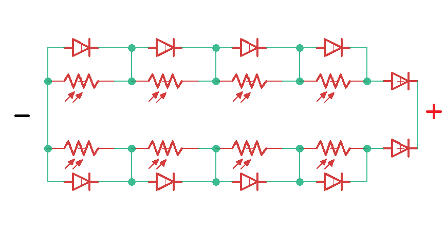

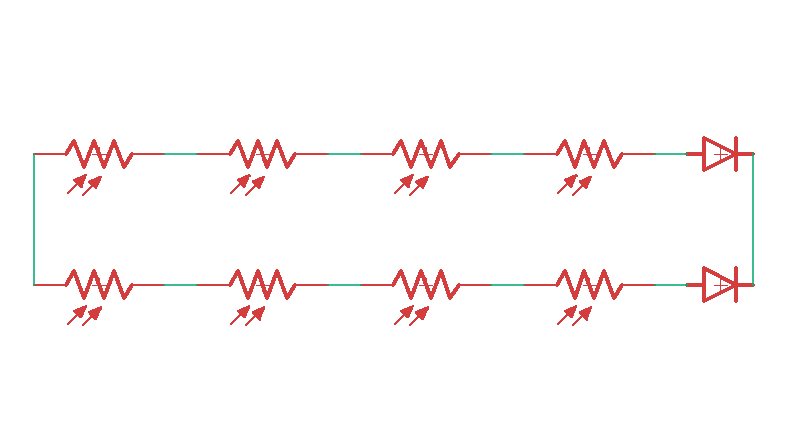

J’ai pour projet de réalisé une petite installation "portative" (a mettre dans une voiture).
J’ai donc regardé sur le net pour acheté un panneau tout fait mais je suis tombé sur une sur un lot de cellule (100pcs) de 0,5V 0,32A pour vraiment rien. J’ai donc commandé 200 petites cellules pour me faire un panneau qui tourne au alentours de 30w.
Pour le stockage, je pensais utiliser 4 batteries au plomb de 12V 7Ah (Yuasa NP7-12) en parallèle.
Pour le moment je n’ai pas encore reçu les cellules, mais je réfléchie a leurs disposition (même si celle-ci a des chance d’évoluer avec les mesures que je réaliserai quand je les aurais).
Je pense en mettre 28 en série pour avoir une tension de sortie de 14V et 7 bandes de 28 cellules en parallèle.
Qu’en pensez vous ?
Et au niveau du branchement, j’en ai vue 3 possible :
(les photorésistances représente les cellules)
Le schéma n°1 et 2 sont tiré d'une vidéo de GreatScott!, le dernier est un montage "basic"
Le quelle est le plus rentable (énergiquement) ?
Car j'ai pas une énorme puissance donc il faudrait que j'évite de la perde bêtement.
