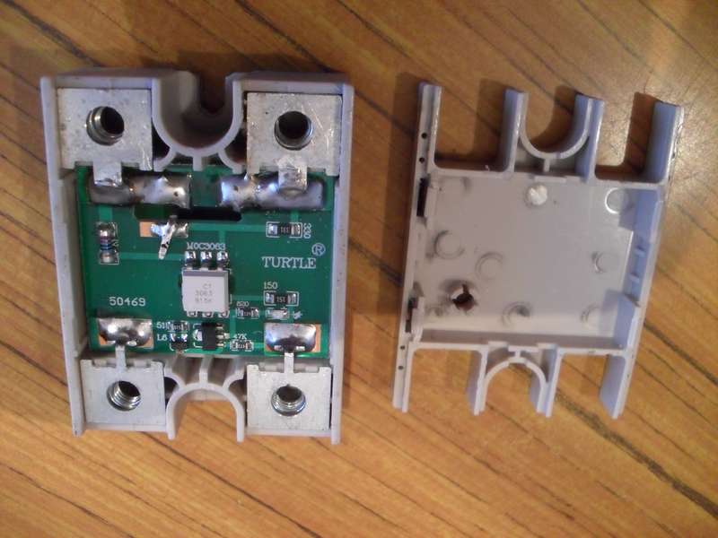

Le couvercle est juste clipsé, il faut donc avec une lame fine le déboîter.
Après ouverture, l'optotriac est bien visible malgré la "colle noir" et décoller plus facilement l'opto.

L'optotriac est maintenant retiré, ce que l'on voit entre les pattes, c'est l'empreinte de l'optotriac
j'ai utilisé le fer à air chaud de ma station de soudage pour ramollir la "colle noir".
A ce stade, j'ai constaté que certain SSR modifié vibrait légèrement et quand posant un tournevis sur le dos de l'optotriac
les vibrations cessaient ! je me demande si cette colle noir n'est pas utile pour ce problème ?
donc à vous de voir si...il faut retirer ou remettre de la colle ?
j'ai coupé les pattes du MOC3021
je pense que l'on peut encore les raccourcir pour que les pattes ne dépassent pas du boitier.
le MOC 3021 est positionné entre les anciennes pattes et elles sont soudées entre elles.
Il n'y a plus qu'à fermer le couvercle et tester votre nouvel SSR.

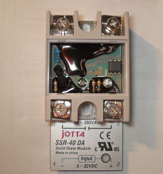

Variante sur SSR Jotta 40 DA
Sur mes dernières commandes de SSR j'ai reçu deux types différents de SSR Jotta.
celui-ci qui ressemble beaucoup au Fotek sauf que le MOC est très proche du boitier et pas très facile à retirer.
et celui-ci qui correspond plus à celui de Tignous.

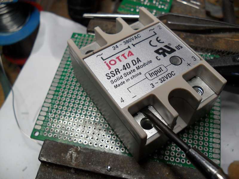

Pour ce dernier modèle le problème....c'est de l'ouvrir, j'ai laissé le capot pour vous donner une idée du travail à faire.
La meilleur solution est d'enlever les 4 grosses vis et à l'aide d'un tournevis plat de faire levier délicatement d'un coté puis du coté opposé.
La modif est la même, changer l'optotriac (qui est ici plus accessible).
ET rajouter un strap (voir photo)
